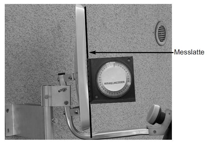

Sprietje Geplaatst: 15 oktober 2011 Geplaatst: 15 oktober 2011 Beste SIMBAke Mooi dat je de schotel nu 4 graden hellend naar het oosten hebt gezet. De Multytenne heeft geen schaalverdeling met aanduiding, alleen wat orientatie streepjes maar de elevatie instellen doe je voor een Multytenne op een andere manier. De Multytenne is een offsetschotel van 30 graden. Waar jij woont is de elevatie voor de Astra 1, 29,7 graden, afgerond 30 graden. Dat wil bij een 30 graden offsetschotel dus zeggen dat de schotel precies verticaal moet staan, zie de bijlage. Meet dit met een waterpas over de voorzijde van de schotel. Als je de Hotbird beter wilt gaan ontvangen, stel de de Multytenne af op de Astra 1. De Astra 1-lnb zit precies in het midden van de grote hoed. Stel de schotel op maximale signaalkwaliteit af op de Astra 1, het liefst met je tuner en een klein TVtje naast je schotel, dus zowel met verdraaien als met elevatie. Noteer de maximale signaalkwaliteit die je op je tv afleest die je bereiken kunt. Het allerbelangrijkste is dat bij het goed vastzetten van de schotel je niet in signaalkwaliteit achteruit gaat. Dit kan zo maar 5% zijn als je niet uitkijkt. Stel hem gewoon weer opnieuw af als je terugval konstateert en zorg er voor dat als de schotel goed vast staat, er maximaal 1% minder signaalkwaliteit is dan dat je met een losvaste schotel gemeten hebt.

SIMBAke Geplaatst: 21 oktober 2011 Auteur Geplaatst: 21 oktober 2011 @doeeensgek , de schotelkop ( je bedoelt wss de LNB ? ) moet je niet opmeten , alleen de muurbeugel moet je 4 graden schuin zien te krijgen . dat doe je met een electronische waterpas zoals hierboven vermeld ikzelf heb het met een geleende gradenboog gedaan ( geleend op het werk ) VU+ ultimo en ultimo 4K Dreambox DM8000 ( stofverzamelaar ) Gigablue Quad HD ( stofverzamelaar )
Sprietje Geplaatst: 21 oktober 2011 Geplaatst: 21 oktober 2011 Nog even wat info over het schuin zetten. Als de gevel waar je de Multytenne tegenaan bevestigd precies op het oosten staat, dan is het in de regel voor iedereen wel duidelijk dat je aan de bovenzijde tussen de muurbeugel en de muur wat vullingen gebruikt (sluitringen of moeren). Maar, meestal staat zo’n gevel niet zuiver op het oosten. Dit maakt echter niet uit. Ook al staat de gevel zuid-oost of oost-noord-oost, dan gebruik je nog steeds een vulling aan de bovenzijde maar om de juiste schuinstand t.o.v. oost te meten, hoef je alleen maar de waterpas precies op het oosten te houden.
