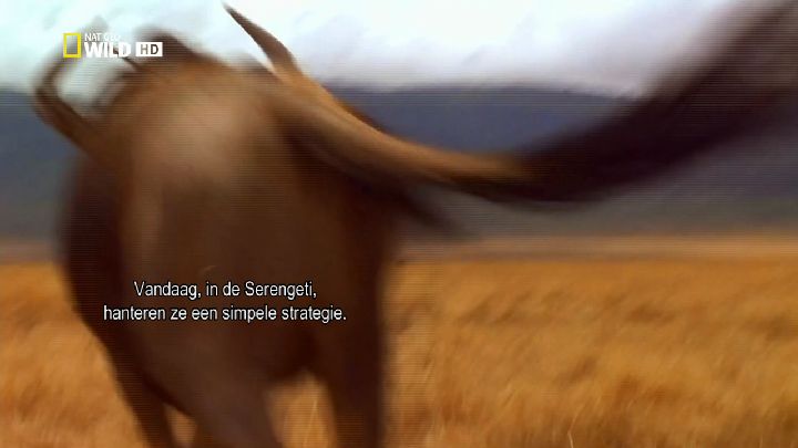

Fabian Geplaatst: 3 november 2011 Geplaatst: 3 november 2011 Ik heb één dingetje ontdekt dat niet goed gaat en dat is de ondertiteling bij kanalen zoals Discovery Science, Discovery HD, Animal Planet HD, etc. De ondertiteling moet ik na elke herstart opnieuw activeren middels de gele knop en verschijnt daarna zo: Is dit op de één of andere manier aan te passen?

Fabian Geplaatst: 6 november 2011 Geplaatst: 6 november 2011 De fout met de positie met de ondertitels werd veroorzaakt door de skin. Ik draai nu met de newmigma2-hd skin er daar gaat het wel goed mee. Bij zowel de dreamTV-HD als de reloaded-HD skins krijg ik ondertitels die op een verkeerde positie staan. Ik heb trouwens ook geprobeerd de ondertitels goed te krijgen met de plugin 2SUB2LANG, maar met alles wat ik ook probeer, zie ik geen verandering in de ondertitels. Dus deze heb ik mar weer verwijderd.
