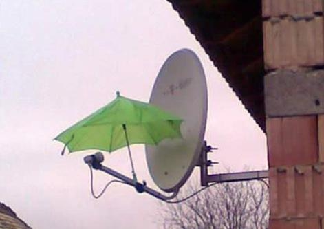

Sprietje Geplaatst: 16 augustus 2011 Geplaatst: 16 augustus 2011 Beste wolverine Is dit misschien een oplossing?
alleyoop Geplaatst: 16 augustus 2011 Geplaatst: 16 augustus 2011 Elke natte LNB geeft minder signaal omdat de regendruppeltjes het signaal verstrooien maar het zou me verwonderen dat de Black Ultra hier meer last van heeft dan een andere LNB aangezien het afdekkapje er net zo uitziet als de rest. Dat de Multiconnect hier meer last van heeft wegens de puntige vorm is algemeen gekend. Trust heeft enkele jaren geleden de prestaties van een natte en droge MTI AP82-XT2N twin lnb vergeleken op enkele transponders van Nilesat, lees maar hier eens na. Uit deze experimenten blijkt dat het verschil tussen nat en droog tot ongeveer 1,4dB kunnen gaan en op een zwakke transponder maakt dat het verschil tussen goede of geen ontvangst.
Sprietje Geplaatst: 16 augustus 2011 Geplaatst: 16 augustus 2011 Ja, we weten inmiddels allemaal dat regendruppels nooit bevordelijk zijn voor de ontvangst van satellietsignalen. Regelmatig lees je dat het verstandig is je lnb of schotel in te smeren met autowas. Als ik kijk wat het effect is bij een auto die ingesmeerd is met autowas, dan zie ik dat de waterdruppels als bolletjes op de lak liggen. Dit werkt dus als lensjes voor de korte golflengte die je met een lnb opvangt en dat kan nooit gunstig zijn want die verspreiden de signalen de verkeerde kant uit. Er is ook spul te koop dat je op de autoruiten kunt smeren. Dit zijn zogenaamde nanodeeltjes, deeltjes die zo klein zijn als atomen. Als je hier je autoruit mee insmeert, dan gaan de regendruppels er als microscopisch kleine druppeltjes op zitten, als een soort mist als het ware. Deze druppeltjes zijn zo klein, dat ze een factor tig kleiner zijn dan de golflengte die door de lnb wordt opgevangen. Ik heb dan ook het idee, dat een lnb insmeren met deze vloeistof die speciaal voor autoruiten is gemaakt, erg effectief moet zijn om de verminderde ontvangst bij regen tegen te gaan. Ik heb het zelf nog nooit geprobeerd maar het zou best een experiment waard zijn om dit eens uit te testen bij die puntvormige lnb’s. Wees wel voorzichtig met deze vloeistof, want omdat die zo microscopisch klein is, kan deze ook gevaarlijk zijn als je die op je handen krijgt heb ik wel eens gelezen, dus deze vloeistof altijd aanbrengen met plastic handschoenen en het bijgeleverde doekje.
