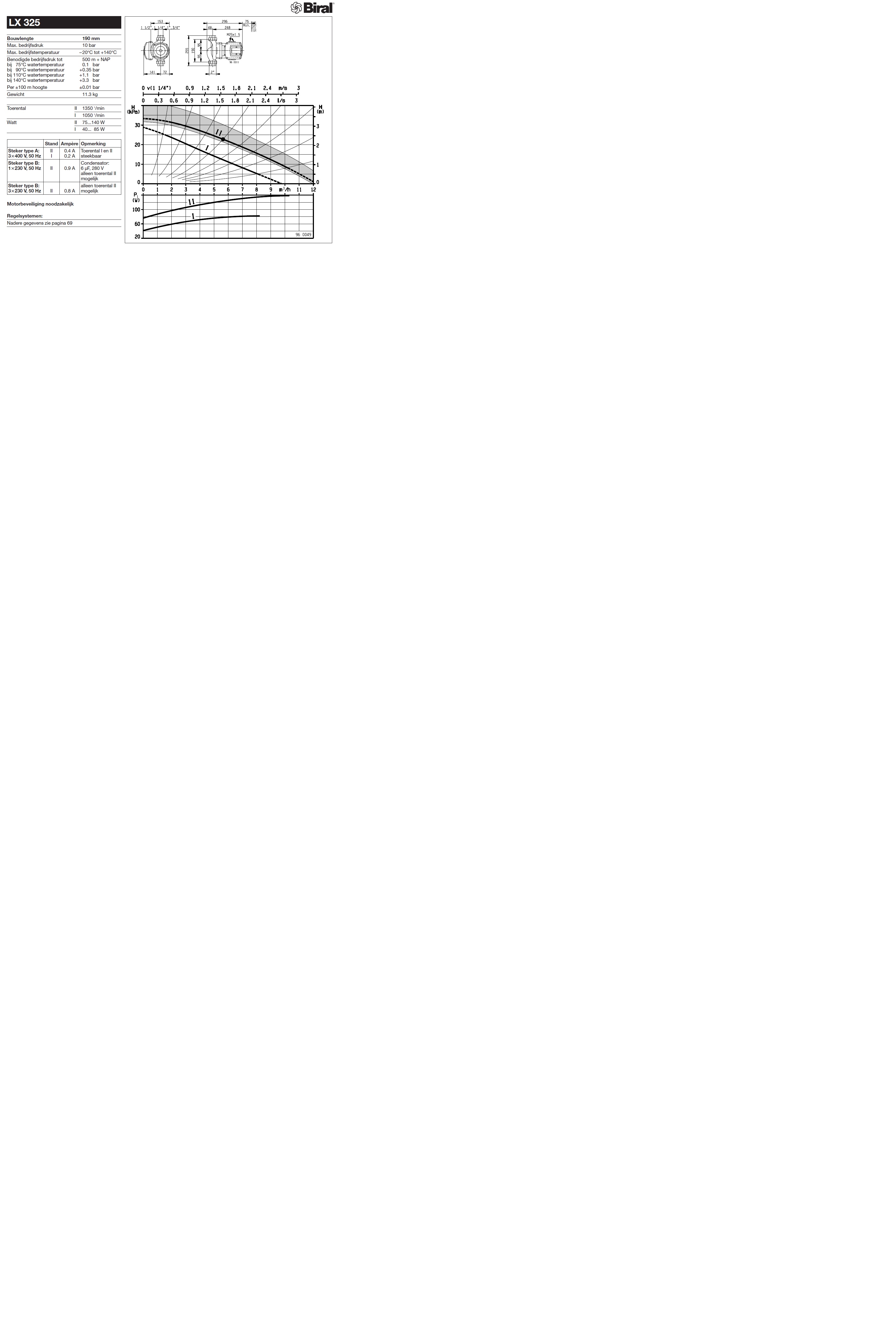

Pionewbie Geplaatst: 12 augustus 2011 Delen Geplaatst: 12 augustus 2011 Dit zijn twee verschillende motoren. Beide opgebouwd als 3 fasen motoren en beide in ster geschakeld. Grote verschil is de spoelspanning. Bij type a is dat 230 Volt, bij type B is dat 132 Volt/ Zie ook: http://nl.wikipedia.org/wiki/Driefasige_asynchrone_motor Link naar reactie Delen op andere sites Meer opties om te delen...
theparasol Geplaatst: 12 augustus 2011 Delen Geplaatst: 12 augustus 2011 L = Lijndraad (bruin), N=Nul (blauw) Kortom: standaard lichtnet aansluiting. Gewoon een pompje wat bij beschikbaarheid van 3 fases in een pand dit kan benutten. Scheelt bij installatiewerk want je kunt deze pomp altijd installeren. Link naar reactie Delen op andere sites Meer opties om te delen...
theparasol Geplaatst: 12 augustus 2011 Delen Geplaatst: 12 augustus 2011 Zie bijlage Link naar reactie Delen op andere sites Meer opties om te delen...
