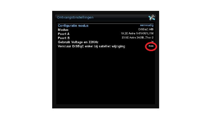

Ik ben er mee bezig geweest maar het werkt niet 100%.
Zowel met de et5000 als de et9000 niet.
Dan werkt hij weer wel op astra 3 en dan schakelt hij naar astra 1 bv voor een andere zender en als ik dan weer terug wil naar astra 3 dan werkt het niet meer.
Dus zal een andere kop worden of met de Rebox blijven kijken.
Heb je de onderste optie al eens geprobeerd op ja te zetten Zie bijlage ? misschien dat dat helpt.
De Groeten Van Cobus R
Vu+ Uno 4K DVB C (FBC)  / MaXytec Multibox (Fallback)
Ziggo kabel (FTA)
Zet bij tunerconfiguratie eens geavanceerd ipv eenvoudig.
Je selecteert bij disecq =1.0 - disecq commando = AA voor astra 1 en commando =AB voor astra 3.
Verhoogde spanning JA.
Zo moet het werken.
