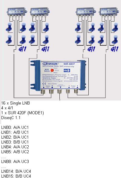

Iemand 16lnb's + werkende met kathrein enigma2 ?
Met de Sur 420f en 4 x 4 commited switchen kan ik de kathrein tot 16 lnb's voorzien.
Alle mogelijke combinaties geprobeerd met niburu image op 910 in combinatie met 2 uncommited switches mode 1 en 3, zonder resultaat. Iemand ervaring mee?

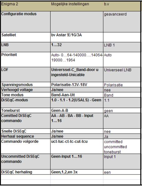

Kun je ook even je LNB settings posten? Van 1 satellietpositie is voldoende in principe.
Probeer dit maar even
Allemaal goed, maar zo heb ik het ook werkende...
