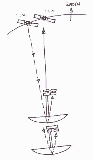

Misschien helpt dit plaatje (origineel van Gerdy, even aangepast)

Als meneer de schotel zo heeft uitgericht dat die wel signaal heeft op de Astra1??? dan moet het daarna alleen een kwestie zijn van de DuoLnb instellen op de satontvanger van meneer.
Ik zeg altijd het simpelste uitrichten is gewoon met een single Lnb het maximale uit de Astra1 halen..daarna DuoLnb plaatsen(met de Astra1 in de houder)
Even de lnb een klein tikkie geven zodat die schuin omhoog staat(zeg maar ongeveer 10 over 2)
Diseqc even instellen op de ontvanger.....fast zenderscan doen.
Zelfs mijn vader kan het op vakantie via deze manier..ja en dat zegt heel wat.
Gr.Merkedesch
