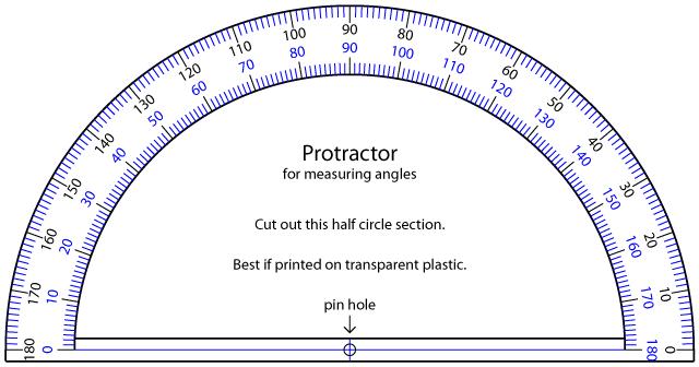

Sprietje Geplaatst: 1 september 2011 Geplaatst: 1 september 2011 Nog even een aanvulling voor mensen die op een flat wonen, hun schotel aan het balkon bevestigd hebben, en ook bomen in hun gezichtsveld hebben staan. Hier kun je voor vrij zicht van de elevatie het volgende doen: Bekijk via dishpointer de elevatiehoek. Open de bijlage van een gradenboog. Leg een vel papier op je scherm en neem de hoek over. Neem de hoek op het stuk papier over op een stuk karton. Knip het karton langs de schuine lijn af. Leg dit karton op een tafeltje wat je op het balkon hebt staan. Als je nu langs de schuine zijde kijkt, kun je precies zien of er bomen of gebouwen in het gezichtsveld staan.
