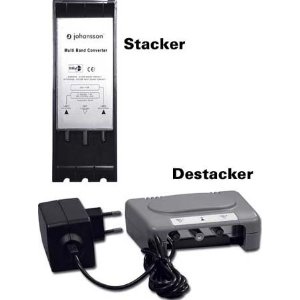

Sprietje Geplaatst: 26 augustus 2011 Geplaatst: 26 augustus 2011 Beste laurav Het is inderdaad mogelijk om een dual-tuner te gebruiken ook al ligt er maar één coaxkabel maar je zult dan wel een duo-lnb moeten hebben met twee uitgangen. Dit kan met de Johansson 9640 KIT Stacker/Destacker Sat Multiband-Konverter. Deze kost ongeveer 117 euro. Boven sluit je de twee coaxkabels van de duo-lnb twin aan op de Stacker. Het signaal gaat dan via één coaxkabel naar je Destacker waar het weer gesplitst wordt in twee coaxkabels die je op de beide tuners aan kunt aansluiten.
