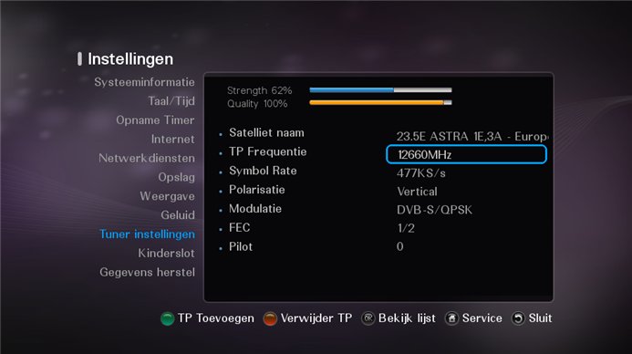

D_liver Geplaatst: 24 september 2011 Delen Geplaatst: 24 september 2011 Nou voor de aardigheid maar eens Enigma2 verwijderd en de orginele fw geladen 5309. Wave settings erop gezet en kijk daar is je smalbandige transponder!! 2 x Maxytec Multibox 4K 1 x Zgemma H9 combo Link naar reactie Delen op andere sites Meer opties om te delen...
paulvr Geplaatst: 24 september 2011 Auteur Delen Geplaatst: 24 september 2011 Ik weet het, D-liver, maar wat kan ik doen om je ervan te overtuigen dat ik bij die zender twee balkjes krijg die op NUL staan???? speciale interesse: C-Band Link naar reactie Delen op andere sites Meer opties om te delen...
paulvr Geplaatst: 24 september 2011 Auteur Delen Geplaatst: 24 september 2011 Tja, naar aanleiding van je afbeelding heb ik toch maar weer eens opnieuw die Wave zenderlijst erin gezet. Gewoon omdat ik verbaasd was dat je het over die Nederlandse radiozenders had, ik heb ze zelf tigmaals ingetypt zonder resultaat. MAARRRRR er is veel meer mis. Als ik zelf zenders inscan, gewoon via tuner A, niets aan de hand, alles werkt. Maar als ik deze lijst ophaal dan is er een puinhoop! TV zowel als radio, de lijst klopt van geen kanten wat zenderlocaties betreft: De Tv lijst luidt: 121.0 W ASTRA 2A, B,C,D, EUROBIR 123,0 W ASTRA 1E,3A - Europe 125.0 W ASTRA 1F,1G,1H,1KR,1L - E 127.0 W EUTELSAT W2 - Europe 129.0 W HOTBIRD 6,7A,8 - Europe enzovoorts. De radiolijst telt alleen vijf satellieten, te weten 125.0 W ASTRA 1F,1G,1H,1KR,1L - E 129.0 W HOTBIRD 6,7A,8 - Europe 133.0 W EUROBIRD 9 - Europe 92.2 E ATLANTIC BIRD 3 - Europe 93.5 E ATLANTICBIRD 2 - Europe. Maar nog het vreemdste: hoewel de lijst duidelijk aangeeft dat via tuner A ontvangen moet worden komt er absoluut niets door via ingang A. Voor alle duidelijkheid: de schotel zit op een Robotkop met aparte stuureenheid dus er is geen sprake van een verkeerd staande schotel! Uiteraard heb ik het niet op een sat gelaten, ik heb de schotel op Astra (19,2) gezet en dan de eerste zender, EinsExtra gekozen, maar ook daar krijg ik de mededeling NO SIGNAL. Voor alle zekerheid de coax op een andere sat ontvanger gecontroleerd, prima signaal. Dan nog even op ingang Tuner B gezet, nog steeds NO SIGAL. Dus maar weer terug naar Tuner A. Dan maar op de OK knop gedrukt voor zenderlijst, nu dus gewoon van Astra, en dan maar even de blauwe knop geprobeerd om te kiezen tussen Tuner A/B/ALL. Maar zover kom ik niet, hoewel de hele Wave lijst erin zit meldt de ontvanger als ik de blauwe knop indruk doodleuk: "Can't find channel list". Daarna ben ik naar de settings gegaan om te proberen een eigen Astra lijst van een stuk of vijf transponders op te halen. Gebeurde niets, op geen van de frekwenties signaal hoewel er een goede antenne aangesloten is. Opmerkelijk: als ik de zenderlijst afloop terwijl ik in TP Scan sta zie ik het "Strength" balkje af en toe even uitschieten, een fractie van een seconde, terwijl ik van bijvoorbeeld 19.2 naar 15.8 Oost ga, maar alleen er tussen in, op geen van beide satellieten iets anders dan 0%. Onder het motto "dit is te gek om waar te zijn" dan toch maar eens met antennes gaan goochelen, maar geen van drie Ku-Banders die ik intussen allemaal op 19,2 heb gezet geeft enig signaal af. Tja, en dan, als ik in Antenne Setup sta, met balkjes Strength en Quality beide op 0%, zie ik ineens na pakweg 5 minuten het balkje Strength naar 73% schieten zonder dat ik iets doe. En nadat ik de satellietnaam een paar keer wijzig komt er nu ineens als ik terug op Astra ben ineens een volle 100% kwaliteit aanzetten. Toen ik voor het eerst naar de settings ging stonden er die totaal verkeerde Astra etc. doodleuk in de lijst, nu ineens zijn ze verdwenen. Hoe dat kan? Geen idee! Vol goede moed ga ik naar de TV sectie maar helaas, daar staan nog steeds die idiote vermeldingen, de Astra satelliet van 19,2 staat nog steeds gemeld op 125.0 West enzovoorts. En wat vervelender is, nog steeds geen grammetje signaal, alles zoals het was. Mijn laatste poging: nog maar een keertje naar de Channel Downloas lijst, nog maar een keertje Wave_Guardian opgehaald. Lekker snel want ik heb een goede internet verbinding. Maar helaas, weer die zelfde ongein in de SATELLITE lijst. Maar let op: er is wel iets anders wat ik niet eerder uitprobeerde: in de Favorietenlijst staan wel de juiste satellietposities en hier krijg ik dus gewoon Kink FM op positie 0002 uit het lijstje Radio Dutch. Dat terwijl de informatiebalk onderaan meldt dat ik op 125.0 W ASTRA sta afgestemd. Conclusies kan ik in deze chaos nauwelijks trekken. 1. Mijn ontvanger maakt van de Wave_Guardian lijst qua posities een totale puinhoop (verklaart mijn eerdere opmerking alleen toen kon ik niet bevroeden dat het aan mijn ontvanger ligt) 2. De Wave_Guardian lijst bevat geen radio settings voor 15,8 Oost die jij, D_Liver kennelijk er wel van krijgt 3. Zenders uit de FAV lijst kunnen ontvangen worden - dat dacht ik tenminste maar terwijl ik dit schrijf ging ik naar 16 Oost Total TV FAV lijst waar zich een aantal FTA zenders bevinden maar daar zie ik volle bak signaal (quality 100%) maar het beeld blijft zwart bij zenders als TV Kopernikus en anderen waar geen dollartekentje achter staat. Het vervelende is natuurlijk wel dat de maker van die lijst zo ontzettend geobsedeerd is met het ontvangen van gecodeerde pakketten dat er wel hele lijsten Albanië enzovoorts op staan maar ongecodeerde kwaliteitszenders als TVR Cultura, TVR 3 en TVMi niet op voorkomen. Kennelijk hoor je alleen te willen kijken naar wat normaliter achter een decoder zit. Iets wat ik als volslagen mesjogge ervaar, maar dat terzijde. Zelfs de normale ongecodeerde Duitse publieke zenders staan in geen enkele FAV lijst waardoor een echte controle eigenlijk nauwelijks mogelijk is. 4. Geen nood zou je denken, er is ook nog een categorie FTA/CAS, daar staan die Duitse rakkers, dus opnieuw naar EinsExtra enzovoorts. Nu weer die dwaasheid van een 100% kwaliteitsuitslag maar geen beeld.Alle zenders zo ongeveer hetzelfde. 4. Dat geldt voor alle andere categorieën ook ALL inclusief. Het vreemde is dat ik nu, zonder ook maar iets veranderd te hebben, nu ook via de SATELLITE lijst naar Astra gaand vole bak signaal krijg op EinsExtra maar nog steeds geen beeld. Voorheen had ik via die afstemwijze ook geen signaaluitslag. Ik denk dat ik mag concluderen dat er toch iets dramatisch mis moet zijn gegaan door mijn Enigma 2 uitstapje, want daarvoor heb ik dat soort rare dingen nooit gehad. De vraag is alleen hoe dat in 's hemelsnaam op te lossen is. PS: een teruggaan naar E2 lijkt ook weinig zinvol omdat ik daar ook veel meer ellende meemaakte dan anderen hier op het board. PS2: D_Liver: ik herinner me niet meer hoe een scherminhoud van de AZ Box opgeslagen moet worden, als je het even meldt dan zet ik hier met plezier wat illustraties weg. speciale interesse: C-Band Link naar reactie Delen op andere sites Meer opties om te delen...
paulvr Geplaatst: 24 september 2011 Auteur Delen Geplaatst: 24 september 2011 Nog even voor alle duidelijkheid: dit zijn allemaal nieuwe gegevens voor mij: als ik zelf mijn kanalen inscan (blindscan FTA) dan is er geen enkel merkbaar probleem anders dan dat ik de smalbandige radiozenders niet kan ontvangen, ook niet als ik ze met de hand erin zet. De frekwentie komt dan wel voor in de TP scanlijst maar daar wordt dan verder niets gevonden. Vandaar dat ik sprak van erg rommelige lijsten, ik nam aan dat de fout bij de maker van die lijsten lag - dat is dus kennelijk onterecht. Maar ik vind het wel heel gek dat er dan bijvoorbeeld wel radio lijsten zijn van Astra 19 graden en Hotbird 13 graden maar dat de radiolijst van 16 graden om een of andere manier niet op mijn AZ Box doorkomt als ik die Waves lijst gebruik. Ik kan er geen touw aan vastknopen. Overigens, YouTube werkt voortreffelijk, tot dusver zag ik geen enkel probleem in relatie tot internet functies. Dus een niet goed doorkomen van die settings lijsten sluit ik uit. speciale interesse: C-Band Link naar reactie Delen op andere sites Meer opties om te delen...
