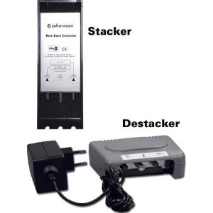

Sprietje Geplaatst: 8 september 2011 Geplaatst: 8 september 2011 Beste Frogbite In principe heb je voor elke satelliettuner-aansluiting een aparte coaxkabel nodig. Nu bestaat er een mogelijkheid om het signaal voor twee aansluitingen door één coaxkabel te laten lopen maar dit is geen goedkope oplossing. Wil je beneden 3 aansluitingen hebben, dan heb je toch echt minimaal 2 coaxkabels nodig. Een triplexer is volgens mij ongeschikt voor satellietontvangst omdat door de coax ook de voeding voor de lnb’s loopt en de schakeling voor de horizontale en verticale polarisatie. Het apparaat waarmee je twee signalen over één coax kan samenvoegen is de Johansson 9640 KIT. Zoek maar eens op Google, dan krijg je flink wat meer informatie.
Sprietje Geplaatst: 8 september 2011 Geplaatst: 8 september 2011 Met de gangbare 4 in 1 coaxkabel moet je wel rekening houden met een veel hogere verliezen dan bijv. een kwaliteits-coaxkabel zoals de Belden H-125 omdat de demping nu eenmaal hoger wordt naar mate de 4 kabels dunner worden. Bij de 4 in 1 coaxkabel: KH10 4xkabel/1kabel, durven ze de demping niet eens te vernoemen in de specificaties. Prijs ongeveer 4 euro/meter. Bij de 4 in 1 coaxkabel: KH11 4xKabel/1kabel, die een buitendiameter heeft van 17mm, is de demping 30,8dB/100meter. Hiervan is de demping vergelijkbaar aan de belden H-125. Prijs ongeveer 5 euro/meter.
Sprietje Geplaatst: 8 september 2011 Geplaatst: 8 september 2011 Ach, dit geeft wat meer beeld van waar we over praten. Kost ongeveer 117 euro.
