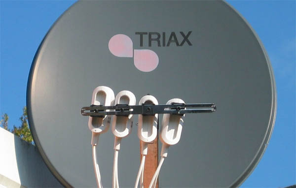

Old Satterhand Geplaatst: 19 september 2011 Geplaatst: 19 september 2011 Met een inverto rail ipv de Triax ziet het er zo uit: Op alle sat posities is het signaal even sterk. Als je goed kijkt naar de rechtse (13 hotbird) zie je waarom de standaard rail niet goed functioneert voor die positie. Hij moet iets hoger staan.
Seniorsatter Geplaatst: 19 september 2011 Geplaatst: 19 september 2011 De reden dat het niet lukt komt doordat de elevatie van de schotel door de multifeedrail veranderd. Ik krijg via dishpointer op mijn lokatie (Zaandam) een elevatie van 27.6 voor de Astra 23.5 door. Dit is voor een enkele lnb in de standaard meegeleverde houder bij een nieuwe schotel. Echter bij mijn (niet meer aangesloten 64 en 78 cm Triax) staan de elevatie's voor de Astra 23.5 op +/- 31 graden, een verschil van bijna 3.5 graad. Dus mijn advies: Kijk op dishpointer, vul je lokatie in, selecteer de Astra 23.5 en tel 3.5 bij de uitkomst En eerst beginnen met de Astra 23.5 lnb links van de arm, daarna schuif je de Astra 19.2 aan de rechterkant erop zodanig dat de lnb-houders tegen elkaar staan . Daarna de Astra 28.2 die staat ongeveer 1 cm van de Astra 23.5 af.

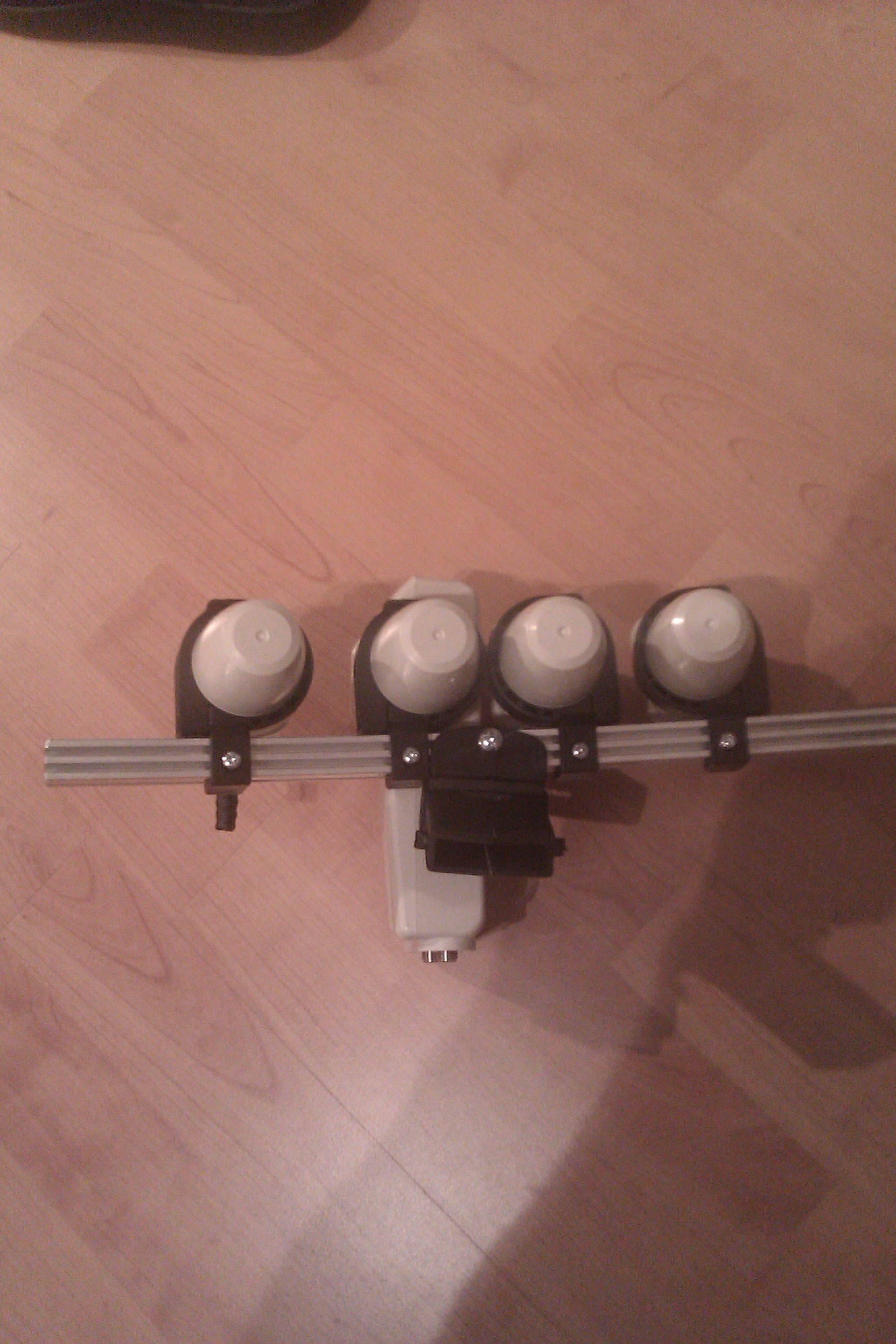

Gast Franky4fun Geplaatst: 19 september 2011 Geplaatst: 19 september 2011 Om misverstanden te voorkomen, ik heb een foto van de rail en de LNBs erop. Nog 1 ding, je kunt de rail ook nog naar achter of voren buigen. Ik heb daar niks mee gedaan, maar op het zwarte plastic staan ook graden, op welke hoort deze te staan?
