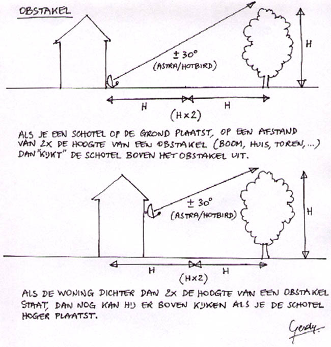

Gast marivermeer Geplaatst: 22 oktober 2011 Geplaatst: 22 oktober 2011 (aangepast) Eerst over dischpointer Hij geeft aan D 49,9 houdt dat in dat een objerct MINIMAAL 50 meter van de schotel moet zijn, pfff dat haalt toch niemand. Schotel komt hier ongeveer 3 meter hoog. Ik lees dit nu het te laat is, vanmorgen gekocht. Nu heb ik een vraag: Sab titan 1 geeft aan schotel verplaatsen. Ontvang ook niets. Het afstellen pfffffff wat een werk, heb een satfinder maar lukt maar niet. Betekend de melding schotel verplaatsen dat hij helemaal ergens anders moet staan of gewoon dat hij niet goed uitgericht is. 22 oktober 2011 aangepast door marivermeer
Gast marivermeer Geplaatst: 22 oktober 2011 Geplaatst: 22 oktober 2011 Zal wat duidelijker proberen te zijn. Schotel komt ongeveer 3 meter van de grond. Het huis staat ongeveer 10 meter van de schotel en is 3 verdiepingen hoog. Het huis staat tussen de schotel en de richting van de satelliet in. Schotel komt dus achter het huis ( tegen schuur) Kan dat of juist niet ? Zal voor alle duidelijkheid even mijn gegevens laten weten wat ik invoer bij dischpointer Beekpunge tegelen astra 19,2
vGnp Geplaatst: 22 oktober 2011 Geplaatst: 22 oktober 2011 Kan dat of juist niet ? Bekijk bijgevoegd plaatje eens. vGnp VU+ Ultimo4K - FBC Cable - VU+ Ultimo4K - FBC Satellite Kathrein KEA 1000/W - Wavefield T90 Satlook Digital NIT
Sprietje Geplaatst: 22 oktober 2011 Geplaatst: 22 oktober 2011 Een huis van 3 verdiepingen is ongeveer 11,5 meter hoog. Staat de schotel op 10 meter van je huis, dan mag het huis slechts 5,30 meter hoog zijn. Het is 11,5 meter hoog, dus je schotel moet 11,50 - 5,30 = 6,20 meter hoog staan om de Astra 3 te ontvangen. Voor de Astra 2 moet hij nog iets hoger staan.
