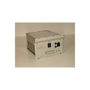

Ik heb een PSU-911-A Voeding van Philips hij levert 14 volt 16 amp,nu heb ik hier een 2meter zender aanhangen en bij laag vermogen 2watt klappert de voeding dat wil zeggen het is net of hij het vermogen niet aan kan.Hoe kan ik dit veranderen of aanpassen dat hij wel een stabiele spanning/vermogen geeft.

Hij werkt normaal wel goed dus in ontvangstand is er niks aan de hand. maar zodra ik de mic indruk klappert de voeding dus heel snel aan uit.Ik hoopte dat ik ergens een potmeter kon instellen hiervoor.
