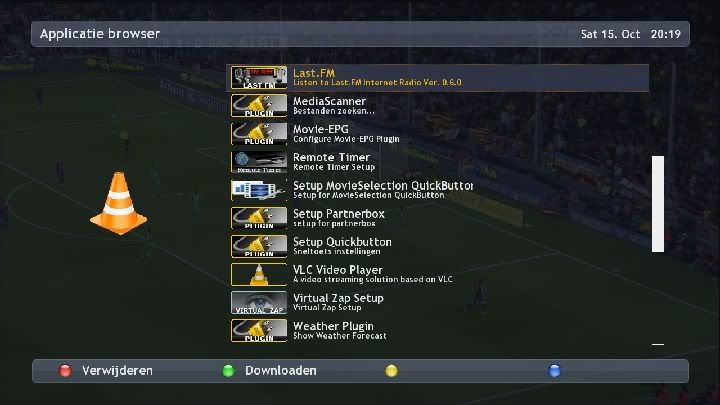

ShAmAlKo Geplaatst: 11 oktober 2011 Geplaatst: 11 oktober 2011 Hallo Sat4all, Ik heb sinds kort een probleem met satelliet uit gaat in vast tijd elke dag op deze tijd gaat uit 20:15. Misschien heeft iemand idee wat is het oplossing? Groeten, Shamal
Meega1 Geplaatst: 11 oktober 2011 Geplaatst: 11 oktober 2011 Ik kan eigenlijk alleen maar bedenken dat je een plugin geinstalleerd hebt zoals bv de elektro plugin waarin je kunt aangeven wanneer de box uit en/of aan moet om een bepaalde tijd. Al is de waarheid nog zo hard , achter een kinderwagen moet je toch duwen.
ShAmAlKo Geplaatst: 11 oktober 2011 Auteur Geplaatst: 11 oktober 2011 oke, kan ik wel de tijd uitschakelen?
Meega1 Geplaatst: 12 oktober 2011 Geplaatst: 12 oktober 2011 oke, kan ik wel de tijd uitschakelen? Als je de elektroplugin geinstalleerd hebt kun je die in de plugin uitschakelen ja. Menu;applicaties;Elektro power save en dan Elektro power save activeren : Deactiveren Al is de waarheid nog zo hard , achter een kinderwagen moet je toch duwen.
ShAmAlKo Geplaatst: 12 oktober 2011 Auteur Geplaatst: 12 oktober 2011 Als je de elektroplugin geinstalleerd hebt kun je die in de plugin uitschakelen ja. Menu;applicaties;Elektro power save en dan Elektro power save activeren : Deactiveren Dank je wel voor je reactie. Maar ik vind geen Elektro power plugin in Menu > applicaties.
Meega1 Geplaatst: 12 oktober 2011 Geplaatst: 12 oktober 2011 Kun je vertellen welke plugins daar wel staan? Al is de waarheid nog zo hard , achter een kinderwagen moet je toch duwen.

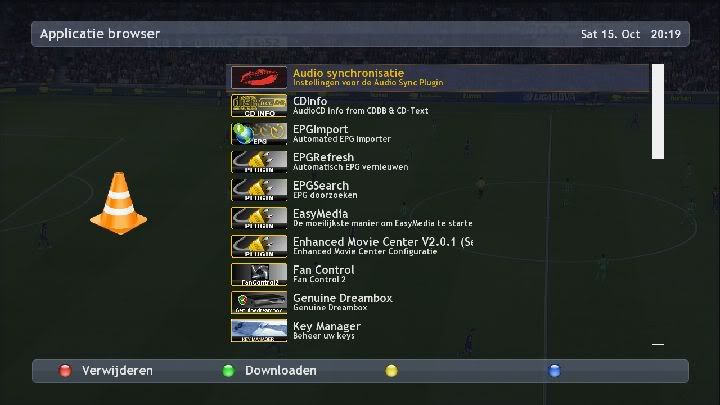

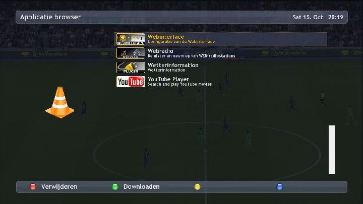

ShAmAlKo Geplaatst: 15 oktober 2011 Auteur Geplaatst: 15 oktober 2011 deze staat in. het gaat nog steeds zelfde tijd uit.
Meega1 Geplaatst: 17 oktober 2011 Geplaatst: 17 oktober 2011 Als ik zo naar je plugins kijk ,kan ik het eigenlijk niet zeggen. Leg eens uit ,gaat je box uit of heb je geen beeld meer? Al is de waarheid nog zo hard , achter een kinderwagen moet je toch duwen.

ShAmAlKo Geplaatst: 18 oktober 2011 Auteur Geplaatst: 18 oktober 2011 Het is wel gelukt, het komt door EPGRefresh want daar staat een start tijd en eind tijd ik heb die programma verwijdert en hij werkt.
Meega1 Geplaatst: 18 oktober 2011 Geplaatst: 18 oktober 2011 Wel vreemd waarom de box daarbij uit gaat ,desalniettemin mooi dat het is opgelost. Al is de waarheid nog zo hard , achter een kinderwagen moet je toch duwen.
ShAmAlKo Geplaatst: 18 oktober 2011 Auteur Geplaatst: 18 oktober 2011 Wel vreemd waarom de box daarbij uit gaat ,desalniettemin mooi dat het is opgelost. Dank je wel meega. Ja dat vind ik vreemd door zo programma dat je niet gebruik eigenlijk, ik ga zo nog een keer proberen die programma en alles blijf zelfde verhaal dan verwijder ik opnieuw en niet meer installeren
