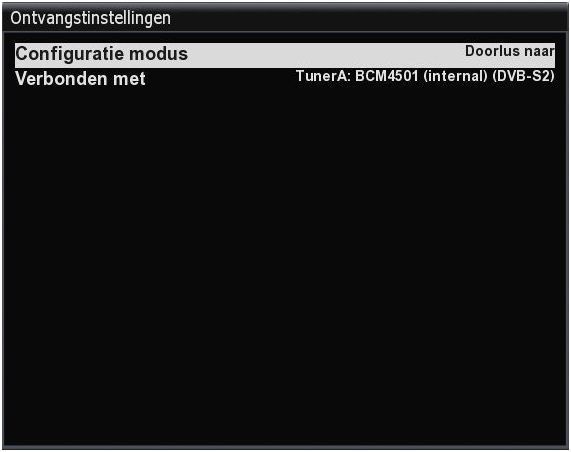

vGnp Geplaatst: 12 november 2011 Geplaatst: 12 november 2011 (aangepast) Kun je de frequentie's van beide genoemde zenders hier even plaatsen? Edit: Heb je de 2e tuner ( tuner B ) van de 8000 al intern doorverbonden met de 1e tuner ( tuner A )? vGnp 12 november 2011 aangepast door vGnp VU+ Ultimo4K - FBC Cable - VU+ Ultimo4K - FBC Satellite Kathrein KEA 1000/W - Wavefield T90 Satlook Digital NIT
MuLTiMeDiA Geplaatst: 12 november 2011 Geplaatst: 12 november 2011 ik heb enkel tuner A, omdat het een draaibare schotel is met maar één kabel. Tuner B kan ik toch niet gebruiken, omdat ik maar één kabel heb. Grtjes
vGnp Geplaatst: 12 november 2011 Geplaatst: 12 november 2011 Nou, dat is juist het leuke. Als je alleen Tuner A hebt aangesloten, en je kijkt dan op een zender in het horizontale hoge kwadrant, en je lust de tuner intern door naar Tuner B zoals ik in het plaatje liet zien, dan kun je op Tuner B naar alle andere zenders/transponders in datzelfde kwadrant kijken, en dat terwijl je dus alleen Tuner A maar aangesloten hebt. Als dus VT4 en die spanjolen in hetzelfde kwadrant uitzenden, dan kun je dus VT4 opnemen met Tuner A en tegelijkertijd die spanjolen zien via Tuner B. vGnp VU+ Ultimo4K - FBC Cable - VU+ Ultimo4K - FBC Satellite Kathrein KEA 1000/W - Wavefield T90 Satlook Digital NIT

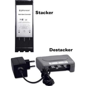

Sprietje Geplaatst: 12 november 2011 Geplaatst: 12 november 2011 (aangepast) @MuLTiMeDiA schrijft: “Ik neem een film op, op Tv Vlaanderen VT4. Maar ik wil op hetzelfde moment naar Canal digital Spanje kijken”. CanalDigitaal Spanje bestaat niet! @MuLTiMeDiA schrijft verder: “Ik heb niet de luxe om een extra kabel te trekken. Is het mogelijk met 1 kabel? Het ene opnemen en het andere kijken?? Ik heb een LNB single invacom en ik heb gehoord dat je met een LNB twin het wel zou kunnen kijken. Ik ben opzoek geweest naar een LNB twin invacom, maar ik zie dat het met 2 kabeluitgangen zijn. Moet ik dan uiteindelijk toch 2 kabels aansluiten? Of is er een andere oplossing??” Als je een LNB met twee uitgangen neemt, kun je inderdaad de signalen via één kabel laten lopen. Dat gaat met een Johansson 9640 KIT Stacker/Destacker Sat Multiband-Konverter. Bij de schotel worden de signalen van de single-lnb-twin samengevoegd over één coaxkabel, bij je satelliettuner worden de signalen weer gesplitst naar twee afzonderlijke signalen. Zo’n apparaat kost ongeveer 120 euro, zie de bijgevoegde afbeelding. 12 november 2011 aangepast door Satkijker
