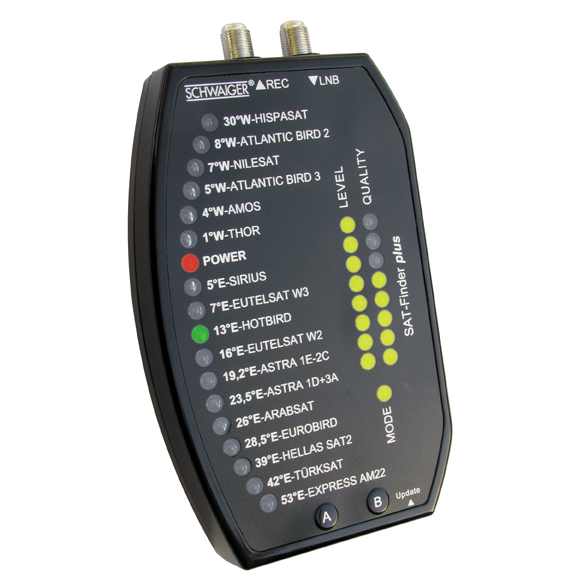

Perdi Geplaatst: 6 november 2011 Geplaatst: 6 november 2011 Ik gebruik een Schwaiger SF 9000 satfinder PLUS. Die bevalt me goed. De leds op het apparaat zijn ook in direct zonlicht nog goed af te lezen. Je kan zien op welke satelliet je hebt gericht en je kan ook een 4/1 switch uitlezen. Groeten, PerdiGigaBlue Quad+ * GigaBlue 800UE+ * Synology DS411j NAS * WaveFrontier T90 28.2E-5W * draaibaar 1m.
Sprietje Geplaatst: 6 november 2011 Geplaatst: 6 november 2011 Als je die “Schwaiger SF 9000 satfinder plus” intoetst op Google.de , dan zie je ze al te koop vanaf ongeveer 130 euro. 1
Fatfreddy Geplaatst: 7 november 2011 Geplaatst: 7 november 2011 (aangepast) Alleen jammer dat je op die Schwaiger de BER niet kunt uitlezen. 7 november 2011 aangepast door Fatfreddy
