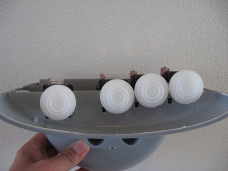

Sprietje Geplaatst: 16 november 2011 Geplaatst: 16 november 2011 (aangepast) Beste putemmer De Multytenne en ook de daar vanaf geleide Triplesat is ontwikkeld voor Duitsland 8 graden oost, zie bijlage 1. De onderlinge afstand van de lnb’s alsmede de verschillende hoogteinstellingen van de vier lnb’s zijn gefixeerd in de kop voor ongeveer Karlsruhe, zie bijlage 2. Maar nu komt de crux. Een zuiver verticaal geplaatste mast in Gent, staat 4,3 graden scheeft (hellend naar het westen) t.o.v. een zuiver verticaal geplaatste mast in Karlsruhe wegens de kromming van de aarde. Dat betekent dus dat met name de buitenste twee lnb’s, de Hotbird en de Astra 28,2 graden op de verkeerde hoogte staan. Ook staat de skew van de afzonderlijke lnb’s in Gent 4,3 graden verkeert t.o.v. Karlsruhe. Daarom moet de gehele schotel dus zoveel gedraaid worden als het verschil tussen de ontvangstplaats en 8 graden oost. Tot ongeveer 3 graden verschil, dus 5 graden oost (zeg naar Utrecht), is het verschil in schuinte zodanig, dat er niet echt veel winst te behalen valt maar alles westelijker dan 5 graden oost geeft winst in het optimaal ontvangen van alle vier de satellieten en niet alleen wat betreft de hoogte van de vier lnb’s, ook wat betreft de skew van de vier afzonderlijke lnb’s. En dit geldt natuurlijk ook voor oostelijker dan 11 graden oost. Alleen is het signaal van de Astra 2 spotbeam dan zo zwak voor een 45 cm-schotel, dat er toch geen signaal meer te ontvangen is, met andere woorden, niet van toepassing. Wist je dat je de Multytenne tot in Birmingham nog steeds prima kunt gebruiken als je de schuinstand van de mast maar aanpast aan 8 graden oost. 16 november 2011 aangepast door Satkijker 1
