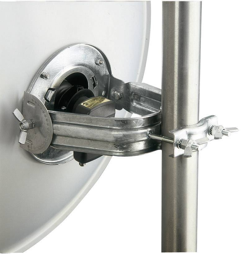

Gast Jeroensky Geplaatst: 24 november 2011 Geplaatst: 24 november 2011 (aangepast) Wireless lnb/dish schijnt wel te bestaan, maar is nog in development bij meerdere merken. Dus denk ik dat ik het bij coax hou. Ik wil dus graag sterk signaal met tegenstrijdige dat de schotel bij voorkeur klein is. Nu zie ik op een electronische postorder site uit Boekelo, dat ze een "Gibertini Cassegrain CPR 60" hebben. Is 60 cm, maar de schotel is ook bol aan voorkant, met in midden extra spiegel. lnb wordt dus bij achterkant geplaatst. iemand ervaring met die dish? Hier foto: Alleen vraag ik me af ofdat mechanisch gezien wel handig gaat als je dish positioneerd, als ik zo zie lijkt de verbinding(mechanisch) betreft afstellen wat eeh dunnetjes. Zou elke LNB er in passen? Jammer dat ik geen info van deze dish kan vinden betreft hoeveel DB meer dan gewone 60cm dish met arm. 24 november 2011 aangepast door Jeroensky
