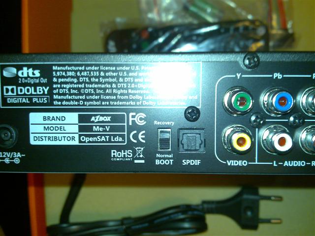

Beheerder Michel Geplaatst: 12 december 2011 Beheerder Geplaatst: 12 december 2011 (aangepast) Wat denk jij Wat ik precies gedaan heb is het volgende: 1. Stroomschakelaar aan achterzijde uit 2. Schakelaar aan achterzijde op 'Recovery' 3. Stroomschakelaar aan 4. Stand-by toets op front ingedrukt 5. Op display verschijnt 'Azbox Me' 6. 9 minuten later nog steeds 'Azbox Me' 13 december 2011 aangepast door M_Z foto toegevoegd van "Recovery"-schakelaartje Gebruik je een advertentie blocker? Sluit onze website dan uit. Zonder advertenties kan deze site niet voortbestaan.
VluggeW Geplaatst: 12 december 2011 Geplaatst: 12 december 2011 Wat denk jij Wat ik precies gedaan heb is het volgende: 1. Stroomschakelaar aan achterzijde uit 2. Schakelaar aan achterzijde op 'Recovery' 3. Stroomschakelaar aan 4. Stand-by toets op front ingedrukt 5. Op display verschijnt 'Azbox Me' 6. 9 minuten later nog steeds 'Azbox Me' Hallo, Wat je ook nog kan proberen: Schakelaar op achterkant uit. Recovery schakelaar uit. Schakelaar op achterkant aan. Standby knop indrukken. + knop inhouden. Als alles goed is komt er een IP adres in beeld. Zo niet go to your dealer. Greetz 1
Beheerder Michel Geplaatst: 12 december 2011 Beheerder Geplaatst: 12 december 2011 Allemaal al gedaan. Hij is al retour dealer. Nu hoop ik alleen wel dat SI hun naam eer aan doet en dit snel afhandelt. Gebruik je een advertentie blocker? Sluit onze website dan uit. Zonder advertenties kan deze site niet voortbestaan.

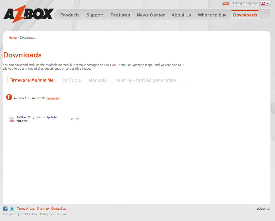

Gast Webcare Geplaatst: 12 december 2011 Geplaatst: 12 december 2011 Beste Michel, 1. Wij gaan niet akkoord met deze box en de manier waarop hij geleverd is. In vorige reacties hebben wij geprobeerd te motiveren waarom omruil volgens ons de enige juiste actie is. Het feit dat het hier enkele schroeven betreft is naar onze mening ondergeschikt. 2. Punt 2 kunnen wij niet helemaal plaatsen. Wij vermoeden dat je nieuwe software wilt installeren. Indien dit het geval is, volg dan de volgende stappen. Zet de AZBox uit en aan, of herstart de ontvanger volledig. Zodra je in de display van de ontvanger de melding "VFD Ready" ziet, druk je op de VOL+ knop en houd je deze ingedrukt. Als je jouw router zo hebt ingesteld dat via DHCP IPnummers worden uitgedeeld, zal de ontvanger voorzien worden van een IP nummer en is dit leesbaar in de display. Nu kan je de VOL+ knop loslaten. Na deze handeling kan je via de webinterface nieuwe software installeren. Mocht dit niet hetgeen zijn wat je bedoelt, is het wellicht verstandig even contact op te nemen met de dealer. 3. Jouw vraag waar je de juiste software en informatie kan vinden, beantwoorden wij graag met de onderstaande schermprint van a*box.c*m. Wij hopen dat daarmee je vraag wordt beantwoord. 4. Jullie hebben er nadrukkelijk voor gekozen de Azbox aan te kopen via een dealer. Dit is ook jouw eerste aanspreekpunt waar het aankomt op het verlenen van service en garantie. Mocht het zo zijn dat hij jou, om welke reden dan ook, niet kan of wil helpen, neem dan contact met ons op. Wij zullen dan kijken of we voor jou kunnen bemiddelen, en zullen dan ook contact opnemen met M_Z om na te gaan wat het probleem is. Overigens valt te melden dat de betreffende dealer zich in het geheel nog niet gemeld heeft. Wij vertrouwen er dan ook op dat de communicatie tussen jou en M_Z vlot verloopt. Met vriendelijke groet, Webcare Smart Innovations 1
