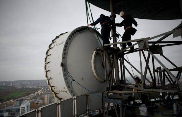

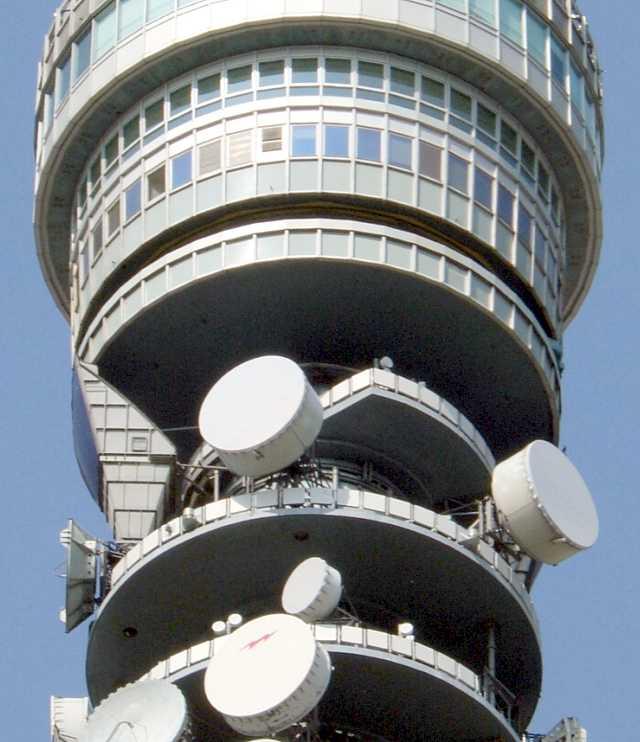

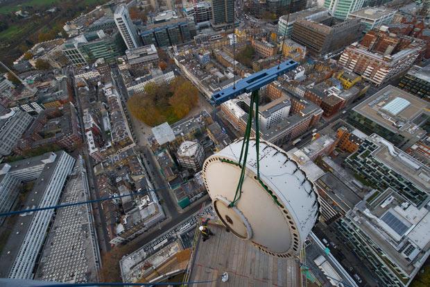

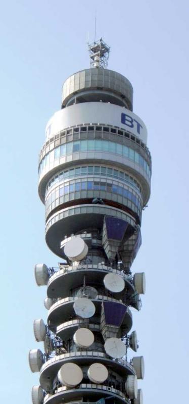

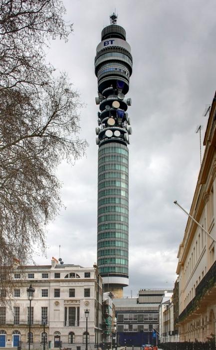

Sprietje Geplaatst: 24 november 2013 Delen Geplaatst: 24 november 2013 Wat kun je doen tegen sneeuw?, vervolg nr.7 van Sprietje Tsja, en wat is nu de beste optie om er voor te zorgen dat weer en wind en dus ook sneeuw geen vat heeft op de schotel? Dan kunnen we natuurlijk het beste eens gaan kijken in de professionele sfeer. PTT-telecom maar ook de London Telecom Tower, beter bekend als de London Post-office Tower isnatuurlijk een mooi voorbeeld. Daar staan (stonden) flink wat schotels op die natuurlijk een perfecte verbinding moesten hebben onder alle weersomstandigheden. Hiervoor worden primefocus schotels gebruikt in een bijzondere uitvoering. Zoals je weet heeft een primefocus schotel een kleine f/D-verhouding zeker in verhouding tot een offsetschotel. De lnb staat dicht bij de schotel. Door aan de primefocusschotel een soort cilinderwand te maken en daar een zeil voor te spannen, wordt zowel de schotel als de lnb beschermd tegen weersinvloeden. Dit zeil wordt ook met spanners strak voor de schotel gespannen. Bekijk maar eens de volgende afbeeldingen. Link naar reactie Delen op andere sites Meer opties om te delen...
Marc-Sim Geplaatst: 24 november 2013 Delen Geplaatst: 24 november 2013 Beste Sprietje, Dit zijn géén satelliet schotels hé, wel "aardse" straalverbindingen die reiken tot net aan de horizon... Marc, 1x Triax78 enkel voor 23.5° - 1x Cahors BigBisat voor 13° + 19.2° (centraal) + 28.2° - 4x Inverto Twin Black LNB - 2x DiSEqC Switch - KOKA799 - HORIZON HD-S2 Satelliet meter - 40" SONY tv met CI-module/SC - Diverse ontvangers ivm instellen en testen.... Link naar reactie Delen op andere sites Meer opties om te delen...
Sprietje Geplaatst: 24 november 2013 Delen Geplaatst: 24 november 2013 Beste Marc-Sim Dat maakt toch niets uit. Het gaat er om hoe er voor gezorgd kan worden dat schotels gevrijwaard kunnen worden van weersinvloeden en dan met name sneeuw. Of dit nu een straalverbinding is of een schotel voor satellietontvangst. En natuurlijkgebruiken we hier voor satellietontvangst geen primefocusschotels maar bijna alleen maar offsetschotels maar daar zijn dus ook vinylzeilen voor te koop. Dat werkt dus op precies dezelfde manier. Blijkbaar dus helemaal geen slechte oplossing. Het zou best wel eens leuk zijn dat iemand die twee shotels heeft staan een vergelijking kan maken. Hier in Spanje kan ik lang wachten voordat er sneeuw valt. Link naar reactie Delen op andere sites Meer opties om te delen...
