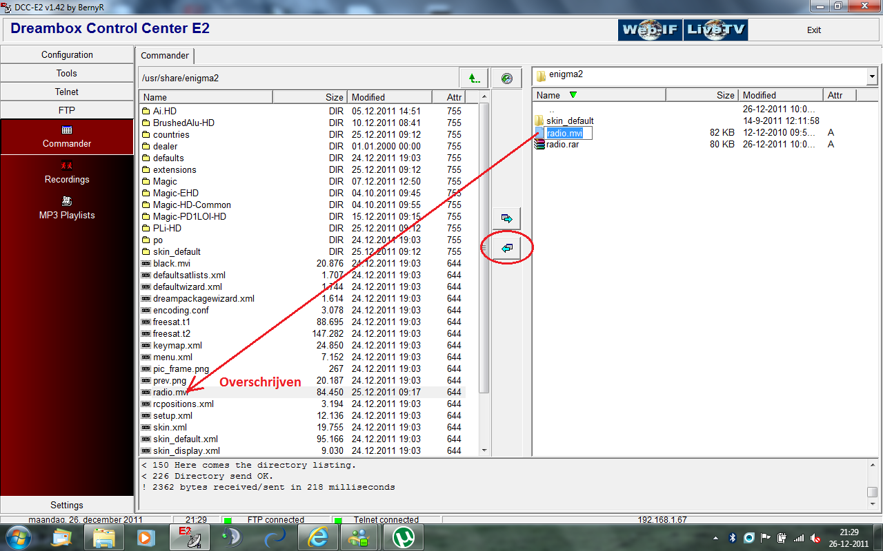

Geuze Geplaatst: 26 december 2011 Geplaatst: 26 december 2011 (aangepast) Goede morgen iedereen Ik wil graag de achtergrond van de radio veranderen. Nu heb ik van het Internet "Bootlogo Open Pli" op mijn computer staan. Dit moet in mijn Dream 7020 HD komen. Dit wil ik doen met DCC, ik druk dan Tools in en dan krijg ik een groen veld, welke knop moet ik dan indrukken. Moet deze software geïnstalleerd worden bij de Applicaties of ergens anders. De achtergrondfoto's zitten die in de software die ik in de Dream zet? Groet Hans 27 december 2011 aangepast door Michel onduidelijke onderwerptitel Visiosat Big Satellite schotel met 10 quad LNB's voor Astra 1, 2, 3, Hotbird, 9 oost, 4.8 oost, 5 west, 31 oost, 42 oost; 1 Spaun 4-v. uncom. disecqschak. + 3 Spaun 4-v. disecqschak.; 1 Spaun 2-v. uncom. disecqschak. + 2 Spaun 4-v. disecqschak; 2 losse Spaun 4-v. disecqschak. Visiosat schotel 64 cm met duo LNB voor Astra 1 en 3; Triax prime focus 1.40 m. schotel, draaibaar met Echostar DVR 7000. VU+ Ultimo 4k met 2 sattuners en harde schijf en ET7500 met SSD schijf, dit alles op Openpli.
Loui (K) Geplaatst: 26 december 2011 Geplaatst: 26 december 2011 (aangepast) Goede morgen iedereen Ik wil graag de achtergrond van de radio veranderen. Nu heb ik van het Internet "Bootlogo Open Pli" op mijn computer staan. Dit moet in mijn Dream 7020 HD komen. Dit wil ik doen met DCC, ik druk dan Tools in en dan krijg ik een groen veld, welke knop moet ik dan indrukken. Moet deze software geïnstalleerd worden bij de Applicaties of ergens anders. De achtergrondfoto's zitten die in de software die ik in de Dream zet? Groet Hans http://www.sat4all.c...ost__p__2046210 Normaal zit de logo in usr/share/enigma2/ en heet radio.mvi radio.rar via Dcc kopieer je de mvi file gewoon via FTP dat werkt het beste.en dan gewoon overschrijven /all 26 december 2011 aangepast door Loui (K)

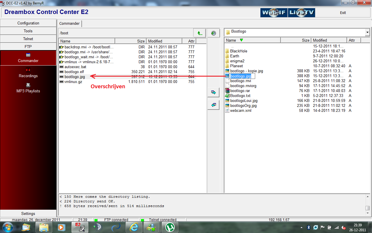

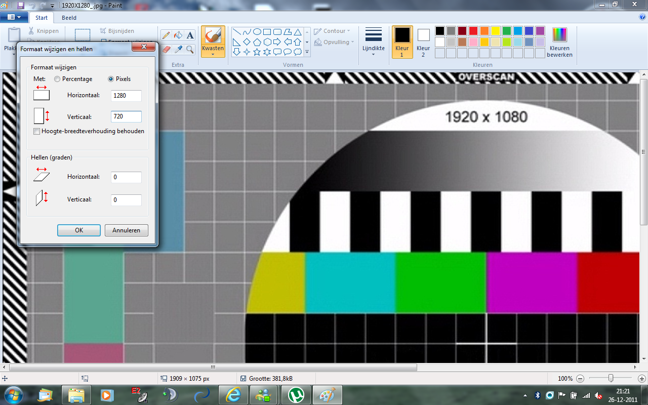

Loui (K) Geplaatst: 26 december 2011 Geplaatst: 26 december 2011 (aangepast) Hallo Loui (K) Ik weet dat je erg goed bent met Dreamsoftware maar ik wil je vragen of je voor mij de procedure step by step wilt vertellen. Graag met foto's. Ik heb "Bootlogo Open Pli" op mijn computer staan. Ik open DCC en installeer bootlogo aan de rechterkant en hevel door middel van pijltjes de software naar de linker kant. Maar dan hoe verder? Groet Hans Nou Hans het is vrij eenvoudig om te beginnen kies je een foto naar jou smaak maakt niet uit wat bijvoorbeeld een foto van je schoonmoeder hi.daarna ga je die bewrken met paint of een ander fotobewerkings programma je zorgt dat de afbeelding het formaat krijgt 1280x720 pixels en sla deze foto gewoon op desnoots verander je de naam (schoonmoeder.jpg)hihih en nu kun je deze openen met DLG en daarna opslaan (converteren) naar bijvoorbeeld radio of bootlogo.mvi.Heb je dit klaar dan kun je de radio.mvi plaatsen in . Wil je de bootlogo veranderen, dan moet je eerst in telnet dit commando invoeren mount -t jffs2 /dev/mtdblock2 /boot Anders kun je niet in boot komen,en daar kopieer je gewoon jou foto in jpg naar de boot. En als je nog meer wil weten hoor ik het wel.Als bijlage doe ik er een paar voorbelden van boot en radio fotos bij in rar formaatEarth.rar1080P.rar suc6 26 december 2011 aangepast door Loui (K)

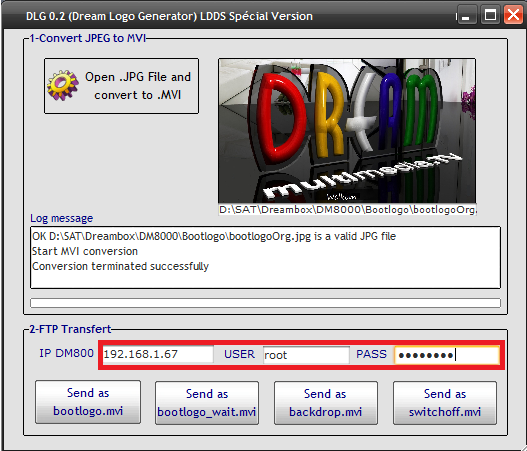

Loui (K) Geplaatst: 26 december 2011 Geplaatst: 26 december 2011 (aangepast) Nou Hans het is vrij eenvoudig om te beginnen kies je een foto naar jou smaak maakt niet uit wat bijvoorbeeld een foto van je schoonmoeder hi.daarna ga je die bewerken met paint of een ander fotobewerkings programma je zorgt dat de afbeelding het formaat krijgt 1280x720 pixels en sla deze foto gewoon op desnoots verander je de naam (schoonmoeder.jpg)hihih en nu kun je deze openen met DLG en daarna opslaan (converteren) naar bijvoorbeeld radio of bootlogo.mvi.Heb je dit klaar dan kun je de radio.mvi plaatsen in . Wil je de bootlogo veranderen, dan moet je eerst in telnet dit commando invoeren mount -t jffs2 /dev/mtdblock2 /boot Anders kun je niet in boot komen,en daar kopieer je gewoon jou foto in jpg naar de boot. En als je nog meer wil weten hoor ik het wel.Als bijlage doe ik er een paar voorbelden van boot en radio fotos bij in rar formaatEarth.rar1080P.rar suc6 Kleine toelichting voor DLG als je het ipadres van je dreambox ook invult dan verzend hij de file naar de juiste plaats. 26 december 2011 aangepast door Loui (K)

Geuze Geplaatst: 27 december 2011 Auteur Geplaatst: 27 december 2011 Hallo Loui Ik zie dat je me tovh nog voort wil helpen. Je gaf aan dat je met DLG de foto automatisch op de juiste plek komt. 1. DLG van het internet gedownload en geïnstalleerd, ik het op mijn bureaublad een icoon van DLG. 2. Ik heb een foto uit het 1080p rar genomen die "earth galaxy" 3. Ik heb daarna de foto in DLG geïmporteerd en dan krijg ik de melding: Invalid picture, you must choose a file with 1280x720 resolution. Dus de foto komt niet in DLG. Er is dus wat aan de hand met de foto maar wat? Als het op een gegeven moment na jou advies wel goed gaat vul ik het IP nummer in dan druk ik op de linkse knop bootlogo mvi denk ik? Dan gaat de foto in de Dream. Groet Hans Visiosat Big Satellite schotel met 10 quad LNB's voor Astra 1, 2, 3, Hotbird, 9 oost, 4.8 oost, 5 west, 31 oost, 42 oost; 1 Spaun 4-v. uncom. disecqschak. + 3 Spaun 4-v. disecqschak.; 1 Spaun 2-v. uncom. disecqschak. + 2 Spaun 4-v. disecqschak; 2 losse Spaun 4-v. disecqschak. Visiosat schotel 64 cm met duo LNB voor Astra 1 en 3; Triax prime focus 1.40 m. schotel, draaibaar met Echostar DVR 7000. VU+ Ultimo 4k met 2 sattuners en harde schijf en ET7500 met SSD schijf, dit alles op Openpli.
Loui (K) Geplaatst: 27 december 2011 Geplaatst: 27 december 2011 (aangepast) Hallo Loui Ik zie dat je me tovh nog voort wil helpen. Je gaf aan dat je met DLG de foto automatisch op de juiste plek komt. 1. DLG van het internet gedownload en geïnstalleerd, ik het op mijn bureaublad een icoon van DLG. 2. Ik heb een foto uit het 1080p rar genomen die "earth galaxy" 3. Ik heb daarna de foto in DLG geïmporteerd en dan krijg ik de melding: Invalid picture, you must choose a file with 1280x720 resolution. Dus de foto komt niet in DLG. Er is dus wat aan de hand met de foto maar wat? Als het op een gegeven moment na jou advies wel goed gaat vul ik het IP nummer in dan druk ik op de linkse knop bootlogo mvi denk ik? Dan gaat de foto in de Dream. Groet Hans Tuurlijk daarvoor zijn we hier. Als jij de melding in DLG krijgt "Invalid picture"dan is het formaat te groot, je moet dan die foto aanpassen(formaat wijzigen) naar 1280x720 pixels en dan pas kun je de foto in DLG openen 27 december 2011 aangepast door Loui (K)
