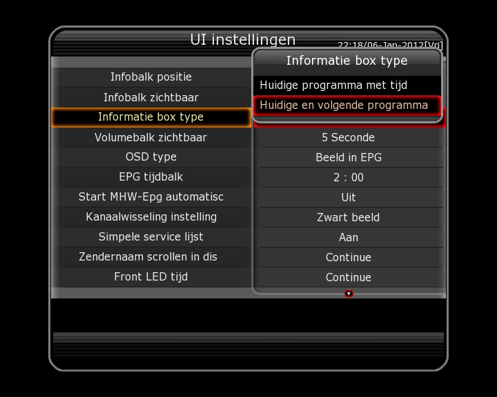

Gast Henri Aalten Geplaatst: 6 januari 2012 Delen Geplaatst: 6 januari 2012 Na ongeveer 8 verschillende sticks geprobeerd te hebben en 22 pogingen later, heb ik de ontvanger weer aan de gang gekregen. Alleen is mis het volgende. In de info balk onder in beeld kon je instellen, dat je kon zien wat het huidig, en volgende programma is. Dit kan ik niet meer terug vinden in welke instelling dan ook. Waar kan ik dit terug vinden? Link naar reactie Delen op andere sites Meer opties om te delen...
De_Perre Geplaatst: 6 januari 2012 Delen Geplaatst: 6 januari 2012 zie item 'informatie box type' in het 'UI menu'. Dit moet 'nu en volgende zijn'. Wat de foutmelding betreft die je met porter had, mogelijk kan Windows Firewall of een antivirus programma aan de basis liggen. Windows Firewall moet echt even uit, en de antivirus best ook, dus best even de netwerkkabel naar het internet losmaken (of de wifi even uitzetten). [Vu+ Solo4K] - [VTi 13.x] [TVV Basic+] - [CD TopHD]Ik vind het nieuwe overzicht met ongelezen topics in een tijdslijn maar niks... Link naar reactie Delen op andere sites Meer opties om te delen...
De_Perre Geplaatst: 6 januari 2012 Delen Geplaatst: 6 januari 2012 (aangepast) aangezien een beeld meer zegt dan woorden (helaas was de periode voor het bewerken al afgelopen, en had ik probs met de HDD, dus die ligt er nu uit). 6 januari 2012 aangepast door De_Perre [Vu+ Solo4K] - [VTi 13.x] [TVV Basic+] - [CD TopHD]Ik vind het nieuwe overzicht met ongelezen topics in een tijdslijn maar niks... Link naar reactie Delen op andere sites Meer opties om te delen...
Gast Henri Aalten Geplaatst: 7 januari 2012 Delen Geplaatst: 7 januari 2012 Hartelijk dank, gevonden. Hopelijk werkt deze firmware naar behoren. De tijd zal het leren. Link naar reactie Delen op andere sites Meer opties om te delen...
