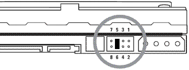

Jürgen Geplaatst: 9 januari 2012 Delen Geplaatst: 9 januari 2012 Weliswaar heb ik geen Rebox meer maar ik ben deze en andere treads omtrent de Rebox nog steeds met grote belangstelling aan het volgen. Zo zag ik vanmorgen op het Octagon Forum een tip hoe je misschien een aantal problemen met de RE-8000 / 9000 i.c.m. een ingebouwde WD harddisk zou kunnen oplossen. De gever van deze tip heeft het volgende vermeld (kort vertaald uit het Duits met wat aanpassingen): De Western Digital harddisk (o.a. de WD10EADS) heeft de mogelijkheid om de Transfer Rate vast te zetten op 1,5Gb/s en daardoor de automatische regeling van o.a. de Transfer Rate van de harddisk te deactiveren. Volgens WD kunnen de wat oudere SATA Controller problemen hebben met een variabele instelbare en dus hogere Transfer Rate en die wordt nu uitgesloten. Nadat de tipgever zijn WD HDD heeft aangepast beweert hij geen problemen meer te hebben zoals schokkende beelden, blokjesvorming, e.d. Helaas vermeld hij niet hoe de WD HDD eventueel dient te worden aangepast maar dat zal vast wel op de WD site te vinden zijn. Omdat een groot deel van de Rebox gebruikers WD HDD's toepassen leek het mij zinvol om deze tip hier te vermelden. Mac Mini M2 2023 - iPad Air 2021 - Iphone XR - Apple TV 4 2021 Link naar reactie Delen op andere sites Meer opties om te delen...
Audioniek Geplaatst: 9 januari 2012 Delen Geplaatst: 9 januari 2012 (aangepast) Bij veel recente WD drive kunt je de transfer rate beperken door een jumper over het veld naast de klassieke power connector te plaatsen (zie bijlage). Groeten, Audioniek. 9 januari 2012 aangepast door Audioniek 2x Rebox RE-8000, 1x RE-9000, 1x RE-2200 (allen Icecrypt firmware) en 1x RE-4000 Vu+ Ultimo (2xDVB-S, 1x DVB-T, image openAAF gewijzigd) SAB Unix Triple HD (eigen E2image) Astra 1,2,3 & Hotbird, SG-2100A rotor Link naar reactie Delen op andere sites Meer opties om te delen...
CronoS Geplaatst: 9 januari 2012 Delen Geplaatst: 9 januari 2012 Whitepaper van WDC over de jumperinstellingen: http://www.wdc.com/en/library/eide/2579-001037.pdf --- Rebox RE8000HD L1.54 V1.11.57 ------ Rebox RE9000HD L1.54 V1.11.57 ------ Philips 46PFL9705 ------ Visiosat Bi-satellite HB-A1-A2-A3 --- Link naar reactie Delen op andere sites Meer opties om te delen...
