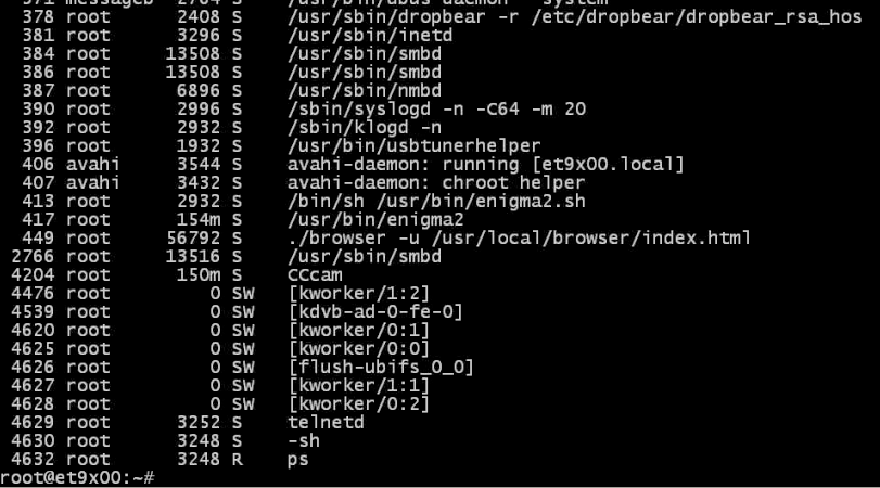

M_Z Geplaatst: 10 januari 2012 Geplaatst: 10 januari 2012 (aangepast) Gebruik vanaf nu CCcam2.3.0 ipv CCcam2.2.1 in je server. Welke versie: Download de zip file uit deze posting en pak het juiste bestand uit. Voor Enigma 1 (SD) ontvangers moet je de .ppc versie hebben (uitgezonderd de DM7025 = Enigma2 SD -> .mipsel) Voor Enigma 2 (HD) ontvangers moet je de .mipsel versie hebben. Kill oude CCcam: Via telnet moet je eerst CCcam stoppen (=killen): Start telnet (XP), of putty (W7), of terminal (Mac) en maak verbinding met je ontvanger. Ga naar de map /usr/bin door in telnet volgend commando te typen: cd /usr/bin Tik nu het commando ps om alle lopende activiteiten te zien, waaronder CCcam ps Je ziet nu ongeveer volgend scherm: Het nummer dat voor de regel met CCcam staat moet je achter het commando kill typen, in dit voorbeeld 4204 kill 4204 FTP de nieuwe CCcam: Nu is CCcam gestopt en kun je met een FTP programma de bestaande CCcam overschrijven. Hiervoor moet je de CCcam versie voor jouw ontvanger wel eerst vooraf exact hetzelfde hernoemen naar de benaming zoals de oude versie in jouw ontvanger staat. Bij PLI is dat meestal gewoon CCcam zonder extensie erachter. (bij Gemini kan er bijv. CCcam_2.1.4 staan. Hernoem de nieuwe CCcam2.3.0 dus gewoon zoals de oude versie, het maakt niet uit dat je hem dan naar een oudere versie nummer hernoemd, hij blijft toch de nieuwe functionaliteit houden uiteraard.) Rechten: Als je met het FTP programma de oude CCcam hebt overschreven blijven normaal gezien ook de rechten correct op 755 staan. Controleer dat anders nog even, meestal met rechtse muisknop op het bestand drukken en dan Attributes of Chmod aanklikken. Zorg dat de rechten op 755 blijven staan. Aanpassingen in je CCcam.cfg: In je CCcam.cfg file moet je volgende lijntjes toevoegen: Indien je de interne cardreaders gebruikt SID LIMIT: /dev/sci0 4 10 SID LIMIT: /dev/sci1 4 10 Indien je met Smargo readers werkt - let op het /-streepje moet niet meer voor dev staan ! (Bij mij is dat in elk geval zo (Pli firmware), het kan ook zijn dat bij een andere image juist wel de / moet staan voor dev) SID LIMIT: dev/ttyUSB1 4 10 SID LIMIT: dev/ttyUSB2 4 10 SID LIMIT: dev/ttyUSB3 4 10 De SID LIMIT voorkomt dat je kaart meer dan 4 aanvragen per 10 seconden krijgt en zal dus niet meer in Anti-cardshare modus springen waardoor je gedurende enkele minuten geen enkele zender meer kunt decoderen. Als je niet verwacht boven de 4 aanvragen per 10 seconden in jouw interne sharing netwerk uit te komen, hoef je deze SID LIMIT niet in te stellen. Het snel zappen wordt door de SID LIMIT ook gelimiteerd tot 4 per 10 seconden. Zonder SID LIMIT kun je wel gewoon snel zappen. Natuurlijk kun je ook nog beperkingen aanbrengen voor welke zenders een bepaalde kaart gebruikt mag worden, maar voor interne sharing moet dit genoeg zijn om beeld te blijven houden als je tenminste bij de eerste 4 bent om in te loggen op de bepaalde kaart. Herstart nadat je de CCcam.cfg file hebt aangepast je CCcam, of reboot je ontvanger. Waarom CCcam2.3.0: Als je niet verwacht boven de 4 aanvragen per 10 seconden uit te komen (als je bijv. max 3 ontvangers hebt waarbij je dan nog maximaal 1 opname kunt doen) - dan is het ook mogelijk om de server op een oudere CCcam versie te draaien. Je moet echter éénmalig via CCcam2.3.0 de update naar de nieuwste kaartsoftware binnenkrijgen. Met CCcam2.3.0 kun je die versie ook bekijken via de webinterface van CCcam ( http://ipadres_van_je_dreambox:16001 ) onder het knopje entitlements. Hier zou versie I4A moeten staan. Vanaf versie I4A kun je 4 SID verwerken met je kaart. Staat je kaart nog op I43 - I45 of I49 dan kun je maximaal 2 SID verwerken. Met oudere CCcam versies kun je de SID LIMIT regels niet gebruiken. Als je de SID LIMIT hebt ingeschakeld zul je ook in de entitlements info zien welke kanalen bekeken worden. Belangrijk: Om de I4A op je kaart te krijgen moet je een heractivatie aanvragen bij de provider en moet je CCcam enkele malen stoppen en opnieuw starten. Dit is de enige manier om I4A op je kaart te krijgen. Ook als je een nieuwe kaart hebt aangemeld, toch een heractivatie aanvragen en steeds met een interval van 2 a 3 minuten de CCcam herstarten. Graag nog jullie aanvullingen. Ik ga dit berichtje proberen zo actueel mogelijk te houden zodat je niet het hele forum moet gaan doorzoeken om alles bij elkaar te rapen. M_Z CCcam2.3.0.zip 19 januari 2012 aangepast door M_Z aanpassing 7025 omschrijving. Het / teken is soms wel noodzakelijk. Uitleg over SID LIMIT toegevoegd.
