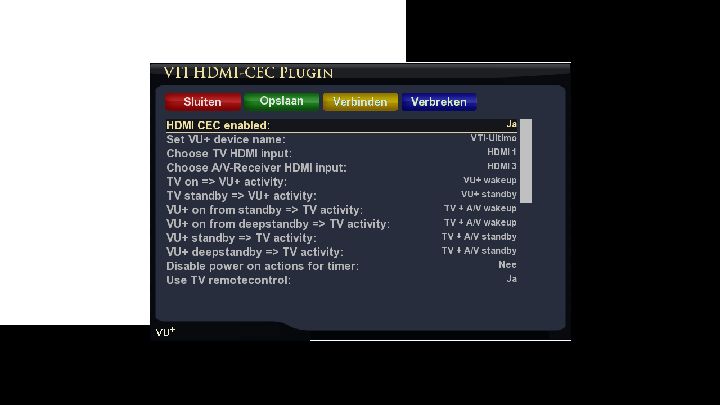

Beheerder Michel Geplaatst: 13 januari 2012 Beheerder Geplaatst: 13 januari 2012 Aangesloten: VU+ Ultimo (VTI 4.0) op HDMI3 van de Onkyo versterker. De HDMI output van de onkyo op HDMI2 van de TV (panasonic P55VT30) De TV heeft de hotelstand geactiveerd, gaat dus bij normaal inschakelen al automatisch naar HDMI2. CEC instellingen als volgt: Ultimo uitschakelen: De TV en versterker gaan netjes uit. Ultimo inschakelen: De TV en versterker gaan netjes aan, maar de TV schakelt naar een TV zender (ruis) en niet naar HDMI2. Zo heb je er nog niets aan Ik heb ook PLi geprobeerd maar die CEC plugin maakt er helemaal een puinhoop van. Iemand een oplossing? Gebruik je een advertentie blocker? Sluit onze website dan uit. Zonder advertenties kan deze site niet voortbestaan.

Moderator wiz Geplaatst: 13 januari 2012 Moderator Geplaatst: 13 januari 2012 Daar lijkt het wel op. Hier ging mijn samsung netjes naar hdmi1, ook als hij ter test op composiet (voor de wii) of scart1 voor de vhs recorder (ja ja, die staat er ook nog ) stond. In je screenshot staat overigens dat je hdmi 1 wilt gebruiken bij tv input. VU+ Duo4kSe met VTi VU+ duo2 met VTi Triax 78, astra 1,2,3, HB
Moderator wiz Geplaatst: 13 januari 2012 Moderator Geplaatst: 13 januari 2012 Lijkt me een firmware bug in de tv. Want als je immers tv met knop of ab aanzet gaat hij immers wel naar HDMI2. Ik gok dat als de wakeup via CEC binnenkomt de TV vergeet de hotelstand procedure te volgen. Mijns inziens zou hij bij een wakeup from cec de hotelstand inderdaad moeten negeren, maar dan wel de input selecteren die meegestuurd wordt vanaf het cec device wat de wakeup stuurt, immers, je hebt in de plugin de mogelijkheid om je tv te instrueren welke input hij moet gebruiken. Het lijkt erop dat het commando "pak hdmi2" niet correct wordt uitgevoerd. Misschien dat een firmware update inderdaad uitkomst kan bieden. @ michel, heb je al eens geprobeerd om een andere tv input te selecteren, dan krijg je in ieder geval een indruk of het ook uitmaakt wat je daar selecteert qua tv input? VU+ Duo4kSe met VTi VU+ duo2 met VTi Triax 78, astra 1,2,3, HB
Beheerder Michel Geplaatst: 13 januari 2012 Auteur Beheerder Geplaatst: 13 januari 2012 HDMI 1 had ik er ter test even ingezet, maar maakt allemaal niets uit. Hij gaat via CEC altijd naar TV. In de Pana kan ik alle ingangen overslaan, behalve TV. De firmware 1.801 is up to date. Als ik met de plugin de TV even uit en weer aan zet, heb ik hetzelfde effect (naar TV in plaats van HDMI2). Geen oplossing Mvg, Michel Gebruik je een advertentie blocker? Sluit onze website dan uit. Zonder advertenties kan deze site niet voortbestaan.
