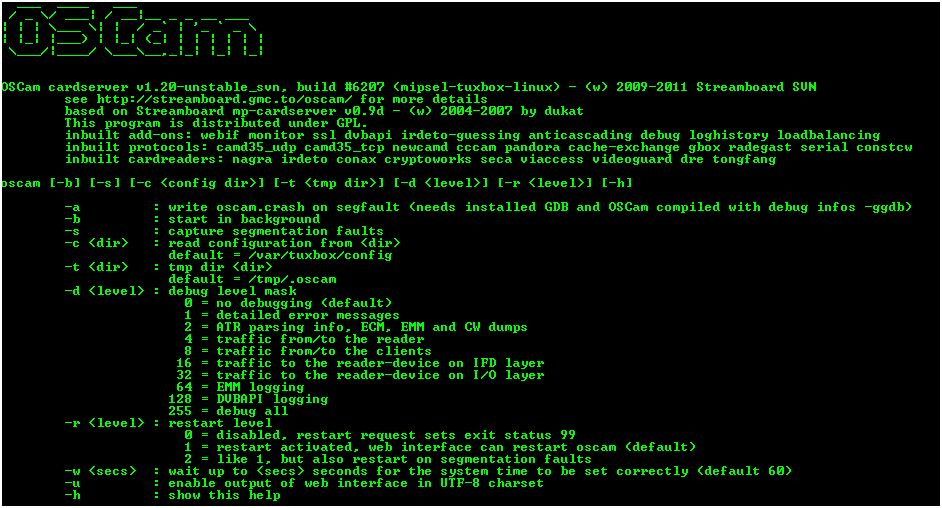

vGnp Geplaatst: 19 januari 2012 Geplaatst: 19 januari 2012 En als je je afvraagt waar die commandline optie's hierboven genoemd voor zijn, zie bijlage. vGnp VU+ Ultimo4K - FBC Cable - VU+ Ultimo4K - FBC Satellite Kathrein KEA 1000/W - Wavefield T90 Satlook Digital NIT

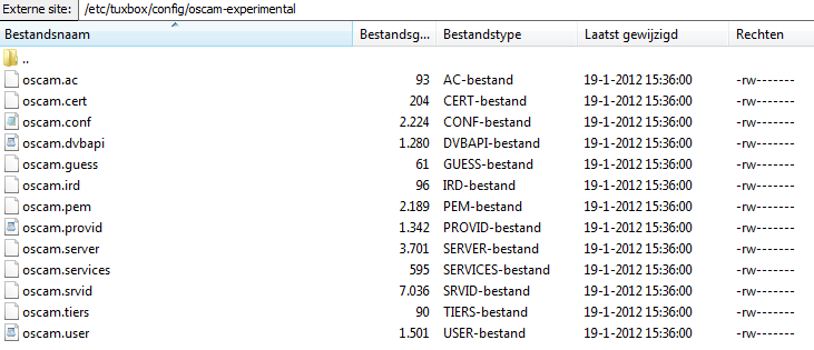

Sigma Geplaatst: 19 januari 2012 Auteur Geplaatst: 19 januari 2012 (aangepast) Bij mij staan ze in /etc/tuxbox/config/oscam-experimental/ Maar toch nog maar even bijgevoegd vGnp Heb ze op die plek gezet maar start nog niet. moet ik soms ook iets met de rechten doen 19 januari 2012 aangepast door Sigma Mvrgr Sigma DM8000HD-PVR/DvD_DM7020HD-V2_DM800Se-V2_DM525 Harddisk Samsung 2TB__Tuner A :draaibaar Tuner B :vast Tuner C Tuner D Vantage 8000 S TWIN HDTV PVR
Niels Wagenaar Geplaatst: 19 januari 2012 Geplaatst: 19 januari 2012 Sigma, Ik hoop dat je Engels kan, want de foutmelding zegt meer dan genoeg.... Maar als je een stukje terug had gelezen, dan had je gezien dat je oscam op een andere manier moet opstarten als de configbestanden niet op gevraagde/standaard locatie staan. Mar goed, je kan de map oscam-experimental hernoemen naar oscam en dan zou het moeten werken (iig als je hem handmatig opstart zonder extra optie). Woonkamer : Xubuntu 8.04 met VDR 1.7.4 en WinTV NOVA-HD-S2 icm Reel Extension HD. Slaapkamer : Een MediaMVP icm de vompserver v0.30 VDR plugin.
Sigma Geplaatst: 19 januari 2012 Auteur Geplaatst: 19 januari 2012 Heb de map hernoemd maar het werkt niet Mvrgr Sigma DM8000HD-PVR/DvD_DM7020HD-V2_DM800Se-V2_DM525 Harddisk Samsung 2TB__Tuner A :draaibaar Tuner B :vast Tuner C Tuner D Vantage 8000 S TWIN HDTV PVR

sat_angel Geplaatst: 19 januari 2012 Geplaatst: 19 januari 2012 Start nu eens op met : /usr/bin/oscam-experimental -b -r 2 -c /etc/tuxbox/config/oscam-experimental & Je hebt nu de config bestanden in bovenstaande /etc directory staan. Je rechten staan goed. Anders had je nl andere foutmelding gehad.
