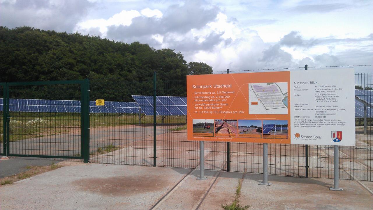

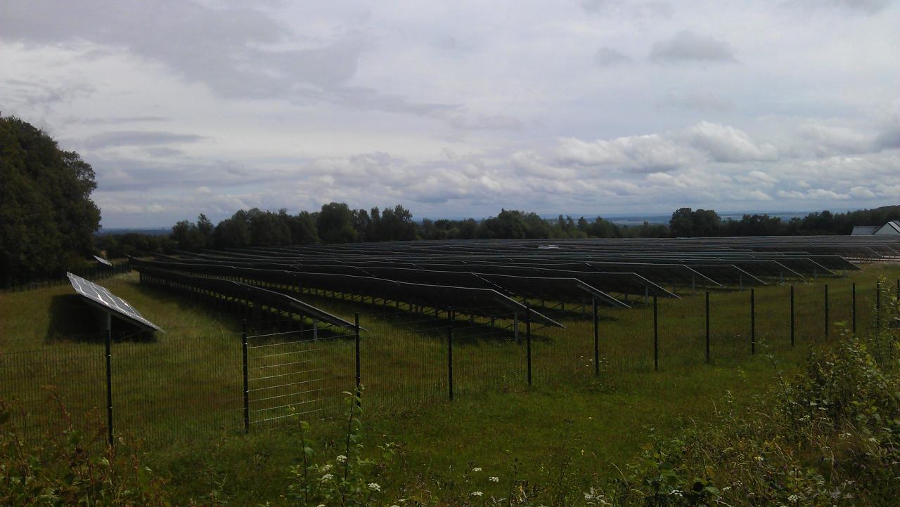

Sigma Geplaatst: 18 augustus 2012 Delen Geplaatst: 18 augustus 2012 (aangepast) Uiteindelijk gaat het er toch om of je zuinig met het milieu om wil gaan kijk hoe ze dat hier in Duitsland doen gewoon met de hele gemeente 18 augustus 2012 aangepast door Sigma Mvrgr Sigma DM8000HD-PVR/DvD_DM7020HD-V2_DM800Se-V2_DM525 Harddisk Samsung 2TB__Tuner A :draaibaar Tuner B :vast Tuner C Tuner D Vantage 8000 S TWIN HDTV PVR Link naar reactie Delen op andere sites Meer opties om te delen...
