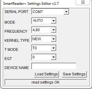

alias haha Geplaatst: 22 juli 2020 Delen Geplaatst: 22 juli 2020 Heb je ook al eens geprobeerd om het smartreader protocol te gebruiken? Moet je wel je smargo's upgraden naar de juiste versie firmware zodat je ze een eigen naam kunt geven You can hate me. You can go out there and say anything you want about me, but you will love me later because I told you the truth. The truth is still the truth even if no one believes it. A lie is still a lie, even if everyone believes it. Link naar reactie Delen op andere sites Meer opties om te delen...

fransken Geplaatst: 22 juli 2020 Delen Geplaatst: 22 juli 2020 (aangepast) 8 uren geleden, alias haha zei: Heb je ook al eens geprobeerd om het smartreader protocol te gebruiken? Moet je wel je smargo's upgraden naar de juiste versie firmware zodat je ze een eigen naam kunt geven heb op de smartreaders 1.7 staan en de naam is smart001 4 uren geleden, alias haha zei: Ik heb zelf ook even gekeken wat de meldingen waren bij mij, maar die zijn precies hetzelfde, maar ik heb helemaal geen problemen, denk toch dat het aan je config bestanden ligt van je oscam dmesg | grep ttyUSB [ 4.397442] usb 1-1.1.3: FTDI USB Serial Device converter now attached to ttyUSB1 [ 24.723645] ftdi_sio ttyUSB1: FTDI USB Serial Device converter now disconnected from ttyUSB1 dmesg [ 24.723645] ftdi_sio ttyUSB1: FTDI USB Serial Device converter now disconnected from ttyUSB1 [ 24.723661] ftdi_sio 1-1.1.3:1.0: device disconnected dit is de config [reader] label = smart01 protocol = smartreader device = Serial:smart001 services = !canal_digitaal_sids_nf caid = 0100 ecmwhitelist = 0100@00006A:64 ecmheaderwhitelist = 800061006A00075C00,800061006A01075C00,803061006A00075C00,803061006A01075C00,810061006A00075C00,810061006A01075C00,813061006A00075C00,813061006A01075C00 detect = none group = 1 emmcache = 1,3,15,0 blockemm-unknown = 1 blockemm-g = 1 dropbadcws = 1 auprovid = 00006A ratelimitecm = 4 ecmunique = 1 ratelimittime = 9000 srvidholdtime = 2000 cooldown = 30,600 de smargopatch staat niet aangevinkt 22 juli 2020 aangepast door fransken XT9200 / 5000 , XP1000 OPENPLI 4.0VU+DUO OPENPLI 2.1 met nieuwe C807 condensator met 1ufSYNOLOGY DS1512 3TB REDS Link naar reactie Delen op andere sites Meer opties om te delen...

alias haha Geplaatst: 25 juli 2020 Delen Geplaatst: 25 juli 2020 Ik weet niet of de settings erg van belang zijn voor oscam hoe de reader is ingesteld. Ik heb ze zo ingesteld met een naam natuurlijk. You can hate me. You can go out there and say anything you want about me, but you will love me later because I told you the truth. The truth is still the truth even if no one believes it. A lie is still a lie, even if everyone believes it. Link naar reactie Delen op andere sites Meer opties om te delen...
fransken Geplaatst: 25 juli 2020 Delen Geplaatst: 25 juli 2020 ik heb hetzelfde alleen de frequency staat op 3,69 zal ze eens op 4,80 zetten en eens kijken wat er gebeurt XT9200 / 5000 , XP1000 OPENPLI 4.0VU+DUO OPENPLI 2.1 met nieuwe C807 condensator met 1ufSYNOLOGY DS1512 3TB REDS Link naar reactie Delen op andere sites Meer opties om te delen...
