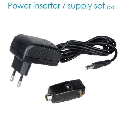

Het klopt wat Sat4all Freak schrijft !!
De 5 volt spanning die OpenPLi 2.1 uitgeeft voor een active DVB-T antenne werkt niet met een USB-stick, je moet dan gebruik maken van een 5 volt power inserter. (zie plaatje)
In mijn geval heb ik een DM8000 met als extra een ingebouwde DVB-T tuner met daarop aangesloten een active antenne die de 5 volt spanning krijgt via deze Dreambox en de image OpenPLi 2.1
Verder heb ik een ET5000 met een DVB-T stick, maar die stick krijgt zijn antenne signaal van de doorlus antenne aansluiting op de DM8000, in dit geval heb geen extra power inserter nodig.

Weliswaar had ik je laatste draadje gemist maar nam me sowieso voor twee antennes te kopen.(waarvan een retour gaat)
Een passieve (Funke) die deed evenmin iets maar het tweede exemplaar (actief met zo'n power inserter) schijnt het beter te doen want een lopende scan geeft bij 50% doorlopen al een dikke 22 radio en tv-zenders.
