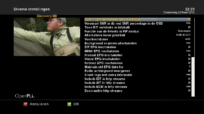

D_liver Geplaatst: 22 maart 2012 Geplaatst: 22 maart 2012 (aangepast) Probeer eens de Kerni HD skin of zet in de Pli HD skin ECM info uit Dus menu - instellingen - diverse instellingen Daar kun je ecm info in skin op nee zetten Je hebt wel de 1602212 kernel? en de laatste image? 20120322? 22 maart 2012 aangepast door D_liver 2 x Maxytec Multibox 4K 1 x Zgemma H9 combo
zonnig Geplaatst: 22 maart 2012 Geplaatst: 22 maart 2012 (aangepast) Met Pli Hd skin: Op HD Showcase is het gelukt. Echter op Discovery world en History HD krijg ik wederom het groene scherm inclusief de fouten. Die fouten beginnen pas als er ondertiteling zou moeten zijn (alsof hij een font niet pakt oid). Tijdens reclame gaat het goed, als het programma begint en de titels zouden moeten verschijnen dan crasht het. ECM info: bedoel je "include EDCM in http streams? Die staat op Nee. (ik zie niets anders staan met ECM). Met de Kerni HD+ skin geen crash meer! Dat ben ik heel blij mee, echter zie je in deze skin niet meer wat er voor volgend programma komt. Je ziet alleen maar in de balk wat er nu is. Dat is wel jammer. Ik heb overigens: Hardware: Premium+ Image: Openpli 2.1 kernel: 2.6.22.19 (indien dit niet de nieuwste is voor de HD+ en er is er 1 die goed snel zapt, kan je me dan een link sturen?) Enigma: Mar 22 2012 Laatste upgrade: Mar 22 2012 11:17:46 Bedankt tot dusver, al hoop ik nog op een totale oplossing 22 maart 2012 aangepast door zonnig AZBox HD+Premium, Dreambox, the Box! DVB-C met E2 VU+DUO2 twintuner Openpli
D_liver Geplaatst: 22 maart 2012 Geplaatst: 22 maart 2012 Kijk eens op de download pagina van OpenRSI daar staat de juiste kernel ze heten nl allemaal 2.6.22.19 maar hiervan zijn 2 in omloop geweest Nu staat er nog maar 1 op de download pagina Heb gisteren alleen maar dvb subs getest op de ME en daarmee ging het goed op bovenstaande kanalen Er is wel degelijk een verwijzing naar ECM info in de skin ff denken hoe heet ie ook al weer - decrypt in infobar of zoiets ( zit nu niet bij mijn receiver ) 2 x Maxytec Multibox 4K 1 x Zgemma H9 combo

D_liver Geplaatst: 22 maart 2012 Geplaatst: 22 maart 2012 Laat crypto informatie zien in infobar Menu - instellingen - systeem - diverse instellingen 2 x Maxytec Multibox 4K 1 x Zgemma H9 combo
zonnig Geplaatst: 23 maart 2012 Geplaatst: 23 maart 2012 Thanks. Deze stond wellicht per toeval op nee. (null) AZBox HD+Premium, Dreambox, the Box! DVB-C met E2 VU+DUO2 twintuner Openpli
