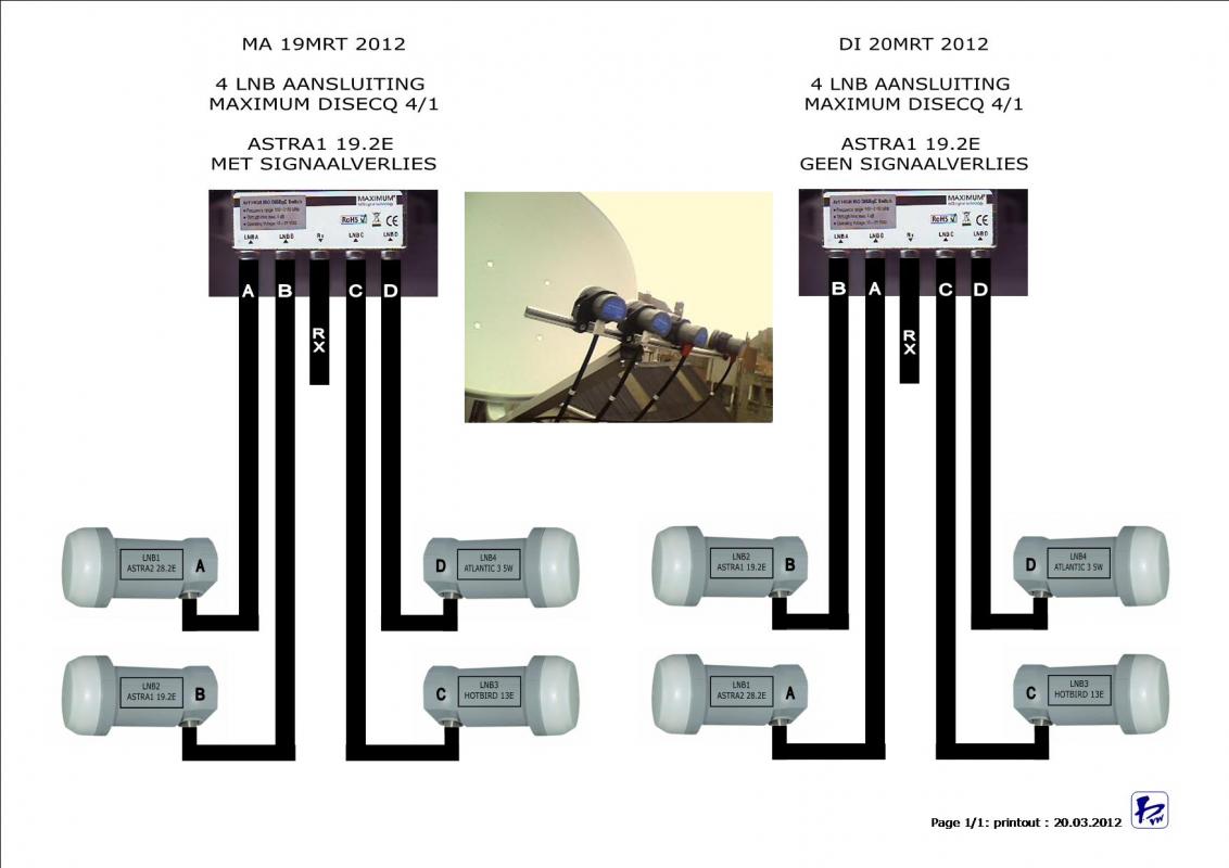

bvwsatellite Geplaatst: 20 maart 2012 Auteur Geplaatst: 20 maart 2012 Geachte lezers Bij deze laat ik weten : dat het signaalverlies met de ASTRA1 19.2E : “momenteel” is opgelost. Ik heb op aanraden van Sprietje : Op uitgang A van de MAXIMUM DISECQ 4/1 : de coax-kabel waar ASTRA2 28.2E (lnb1) op staat, en op uitgang B van de MAXIMUM DISECQ 4/1 : de coax-kabel waar ASTRA1 19.2E (lnb2) op staat met elkaar verwisseld. Zodoende staat nu op uitgang A van de MAXIMUM DISECQ 4/1 : ASTRA1 19.2E (lnb2) en op uitgang B van de MAXIMUM DISECQ 4/1 : ASTRA2 28.2E (lnb1). De overige uitgangen op de MAXIMUM DISECQ 4/1 : C en D heb ik gelaten zoals ze waren, nameijk uitgang C voor : HOTBIRD 13E (lnb3) en uitgang D voor : ATLANTIC 3 5W (lnb4). Merkwaardig genoeg lijkt het probleem met signaalverlies, stilstaandbeeld met melding geen signaal, en zwart scherm met melding geen signaal, hierdoor mee te zijn opgelost. Ik wil hier dan ook iedereen persoonlijk en oprecht bedanken voor de spontane medewerking om dit probleem tot een goed einde te hebben gebracht. Toch afzonderlijk een speciale bedank betuiging aan Sprietje. Thanks !!!! Mvg bvw satellite.
bvwsatellite Geplaatst: 21 maart 2012 Auteur Geplaatst: 21 maart 2012 Geachte lezers Ik moet mijn victorie van blijdschap van gisteravond meteen terug intrekken. Sinds vanmorgend, woensdag 21maart2012, 05:30, is het signaalverlies op de ASTRA1 19.2E terug aanwezig : S=0% Q=5%. Het omwissellen van de coax-kabel's op de uitgangen A en B van de MAXIMUM DISECQ 4/1 heeft een relatief lange tijd gewerkt, maar nu is het probleem terug hetzelfde als voordien : geen signaal, zwart scherm met vermelding geen signaal. Vraag : wie weet / heeft mss nog een andere oplossing voor dit probleem op te kunnen lossen ? Alvast bedankt. Mvg bvwsatellite
bvwsatellite Geplaatst: 21 maart 2012 Auteur Geplaatst: 21 maart 2012 Geachte lezers Resumé van probleem met ontvangst ASTRA1 19.2 E Ma 27/2/2012 : aanvang probleem : signaalverlies, S=0% Q=5%, zwart scherm met vermelding geen signaal, stilstaand beeld met vermelding geen signaal. Do 01/03/2012 : vervangen van bestaande nieuwe disecq : SAB 4/1 door nieuwe disecq SAB 4/1. > Resultaat : probleem niet opgelost : na een tijdje goede ontvangst terug signaalverlies ! test 1 : rechtstreeks aansluiten van de lnb2 ASTRA1 19.2 E op de ontvanger SAB TITAN 1 geeft geen signaalverlies, geen stlstaand beeld met vermelding geen signaal en ook geen zwart scherm met vermelding geen signaal. Zo 04/03/2012 : alle coax-kabels standaard geleverd bij de nieuwe sat-set vervangen door zwarte buiten coax-kabel. De 2de nieuwe disecq SAB 4/1 vervangen door een nieuwe MAXIMUM DISECQ 4/1. > Resultaat : probleem niet opgelost : na een tijdje goede ontvangst terug signaalverlies ! test 2 : rechtstreeks aansluiten van de lnb2 ASTRA1 19.2 E op de ontvanger SAB TITAN 1 geeft geen signaalverlies, geen stlstaand beeld met vermelding geen signaal en ook geen zwart scherm met vermelding geen signaal. Di 13/03/2012 : de nieuwe SAB TITAN 1 HD ontvanger geleverd bij de nieuwe sat-set vervangen door een nieuw aangekochte SAB TITAN 2 HD COMBO ontvanger. > Resultaat : probleem niet opgelost : na een tijdje goede ontvangst terug signaalverlies ! test 3 : rechtstreeks aansluiten van de lnb2 ASTRA1 19.2 E op de ontvanger SAB TITAN 2 HD COMBO geeft geen signaalverlies, geen stlstaand beeld met vermelding geen signaal en ook geen zwart scherm met vermelding geen signaal. Zo 18/03/2012 : oproep voor hulp/raad met dit probleem geplaatst op het sat4all forum. Goede informatie verkregen van de lezers op dit forum. Di 20/02/2012 : na een tip gekregen te hebben van Sprietje : de lnb2 ASTRA1 19.2 E op uitgang B van de MAXIMUM DISECQ 4/1, en de lnb1 ASTRA2 28.2 E op uitgang A van de MAXIMUM DISECQ 4/1 verwisseld van uitgang, zodoende de lnb2 ASTRA1 19.2 E nu op uitgang A van de MAXIMUM DISECQ 4/1 staat en de lnb1 ASTRA2 28.2 E op uitgang B van de MAXIMUM DISECQ 4/1 staat. > Resultaat : probleem spijtig genoeg nog niet opgelost : na een nu heel lange tijd goede ontvangst terug signaalverlies ! Wie heeft een concrete oplossing voor dit probleem ? Alvast bedankt. Mvg bvwsatellite

bvwsatellite Geplaatst: 22 maart 2012 Auteur Geplaatst: 22 maart 2012 Geachte Sprietje I.v.m. reset ontvanger : ik heb de nieuwe ontvanger SAB TITAN 2 HB COMBO gerest naar fabrieksinstellingen ALVORENS de wissel op de uitgangen A en B van de MAXIMUM DISECQ 4/1 van de ASTRA1 19.2 E en de ASTRA2 28.2 E. Na de wissel van de desbetreffende lnb’s met de bijhorende sats op de uitgang A en B van de MAXIMUM DISECQ 4/1 heb ik de sats terug opnieuw ingescant. I.v.m. vroeger ooit een verandering in de disecq volgorde gemaakt te hebben kan ik U resuluut mededelen dat dat onmogelijk is daar dit een recent nieuw aangkochte ontvanger is. Enkel de disecq volgorde veranderd op dinsdag 20maart2012 zoals ik aangaf op het forum. I.v.m. probleem is de tuner : dit is een recent nieuw aangekochte ontvanger, tervervanging van de SAB TITAN 1 HD die volgens de verkoper het probleem zou veroorzaken ! Alvast bedankt voor Uw medewerking Mvg bvwsatellite. Geachte Ben Klever I.v.m. verwisselen of vervangen lnb, lees wat ik heb geplaatst op het forum dd. 20maart2012. I.v.m. foto maken achter de schotel schuin omhoog richting Astra1, welk nut heeft dit ? Er is geen enkel opstakel in de directe baan/richting naar de hemel, heb ik reeds aangegeven op het forum. Mvg bvwsatellite Geachte CeesV I.v.m. dat U graag nog zou willen weten of alle zenders op de Astra 1 uitvallen, of dat ik bijvoorbeeld Duitse zenders wel blijft ontvangen, dit is op ALLE zenders van de ASTRA1 19.2 E Mvg bvwsatellite

ben klever Geplaatst: 22 maart 2012 Geplaatst: 22 maart 2012 @bvwsatellite, OK als het zicht vrij is kan dat het niet zijn. Ik wil alleen nog even vermelden dat de DiSEqC switch wisselingen, die u heeft uitgevoerd, nog niet hetzelfde is als een LNB verwisselen. Dus Astra1 LNB in de houder verwisselen met bvb. die van Astra2. Gr. Ben TF7700HSCI, HS2100CICD, xTrend et4000Big Bisat met 9 LNB's, Draaibaar SG3100 met 90 x 98 cm Archsat schotel van 45.0W t/m 57.0E
