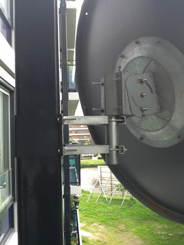

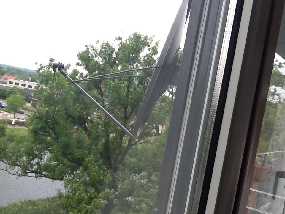

trust Geplaatst: 11 juni 2013 Geplaatst: 11 juni 2013 Heb je een foto van de achterkant van die schotel ? (en voorkant) Het verschil tussen theorie en praktijk is mijn uitdaging . Octagon SF8008 4K Edision Primo IP S2 Dr.HD F16 1.8 m ChannelMaster Offset in tuin 53º E - 45º W Jaeger SMR 1224 Usals met 5 Lnb wisselaar 2x Ka - Ku - C band Lin / Circ 1.2 m Echostar Offset aan schuur 53º E 34.5 W Twoteck Twinrotor met 3 Lnb wisselaar Ku - Ku low - Ka
hayman Geplaatst: 11 juni 2013 Geplaatst: 11 juni 2013 morgen ga ik het maken en zit ik het op 65HU8500 4K 3D/DM8000/PS4/SOLO 4K/Technisat Multytenne twin(4in1)en arabsat 26E
hayman Geplaatst: 12 juni 2013 Geplaatst: 12 juni 2013 hier twee foto's .zaterdag ga ik een andere metaal buis plaatsen 65HU8500 4K 3D/DM8000/PS4/SOLO 4K/Technisat Multytenne twin(4in1)en arabsat 26E
Sprietje Geplaatst: 12 juni 2013 Geplaatst: 12 juni 2013 Als het inderdaad een offsetschotel van 22,62 graden is, dan moet de bovenzijde 15,2cm achter de onderzijde van de schotel staat voor de Nielesat 7west. Dit kun je dan makkelijk met een waterpas meten die je aan de voorzijde tegen de schotel legt.Ik ben er dan wel vanuit gegaan dat de schotel 130cm hoog is, in feite dus een 120cm-schotel. 1

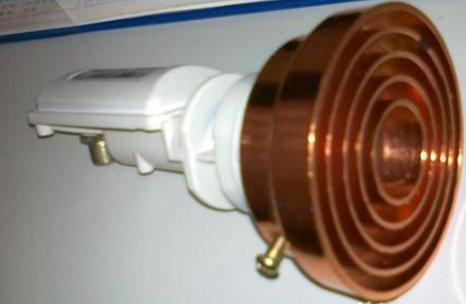

Phoenixx Geplaatst: 15 september 2013 Geplaatst: 15 september 2013 (aangepast) zet er maar eens en MTI ap82 xt 2n op de Schotel. Het is een Twin lnb met een zeer hoge conversiongain / versterking je zal versteld staan van ontvangst verbetering. Als je nog meer signaal wilt kan je een feedhorn op de lnb zetten die extra signaal binnenhaald. Een soort adf120 feedhorn is in china passent gemaakt om over de offset lnb te schuiven via een houder. Dat schijnt enorm goed te werken of anders een trechtertje van metaal over de lnb.. 15 september 2013 aangepast door Phoenixx
December10 Geplaatst: 15 september 2013 Geplaatst: 15 september 2013 Weet je waar te koop ? Die feedhorn lijk mij interessant .MTI lnb geeft echt meer versterking .
Phoenixx Geplaatst: 12 oktober 2013 Geplaatst: 12 oktober 2013 Satboer in lelystad heeft er 1 .. Begint met een e ..
