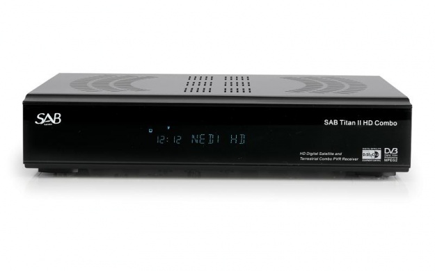

Ik heb een nieuwe ontvanger de SAB TITAN 2 HB COMBO waar je ook DVB-T mee ontvangt.
In het menu DVB-T INSTALLATIE / REGIO zitten vele landen in een lijst waaronder ook Nederland waar de ontvanger op stond bij aanschaf, maar er is nergens België in die lijst te vinden!
Mijn 1ste vraag is : moet de ontvanger blijven staan op NEDERLAND om de DVB-T signalen van België mee te ontvangen ?
Mijn 2de vraag is : TUNERSTROOM (5V) stond op : AAN bij aanschaf van de ontvanger, moet deze op stand AAN blijven staan ?
Mijn 3de vraag is : welke soort van antenne zou ik het beste aanschaffen voor deze ontvanger ?
Geachte lezers, alvast bedankt voor Uw medewerking.
Mvg
bvwsatellite
Heb je al geprobeerd om te scannen? Nederland zou ook goed moeten werken voor België, ik heb met die instelling in het verleden in de grensstreek zowel de Nederlandse als Belgische zenders ontvangen.
Die 5 volt is alleen nodig voor een actieve antenne zonder eigen voeding, dan komt de voeding van de receiver vandaan. Heb je een passieve antenne, dan moet die uit staan.
De beste antenne is nogal relatief. Als je vlak bij een zendmast zit, is een simpele binnenantenne voldoende. Wil je ook signalen kunnen ontvangen van verder weg, dan ga je al snel voor een buitenantenne. Ik gebruikte een passieve harkantenne als binnenantenne (ik kon deze niet buiten monteren) en daarmee ontving ik een zendmast van ruim 30km bij mij vandaan. Ik zou zeggen, probeer eerst eens een simpele antenne te plaatsen en kijk wat je daarmee kan ontvangen. Dan zie je vanzelf of je een grotere antenne nodig hebt.

Als het goed is zit er ook een BLIND scan op.
Als je deze gebruikt zal hij de hele band afzoeken.
Dit duurt wel wat langer maar dan weet je zeker dat alle zenders gevonden worden.

bnwsatellite welke software versie heb je er op staan en EMU of MCS.
jahan
Geachte Opnieuwterug
I.v.m. EMU of MCS : Ik ben niet technisch op de hoogte wat dit juist inhoud.
De onderstaande gegevens zijn de SAB TITAN 2 HD COMBO ontvanger gegevens die ik vond in het Systeem menu.
MODEL ID : SAB TITAN 2
SW versie : 06000400_1.3.35
HW versie : ALI-HD1-LV VER 1.0
LOADER versie : M3602A 1.1.5
PANEL VERSIE : 0218010 a
LAATSTE UPDATE : 22 FEB 2011 16.12.13
Bedankt voor Uw medewerking en persoonlijke inzet.
Mvg
bvwsatellite
Gast opnieuwterug
dat is al een hele oude sw versie dit is de nieuwste versie 1.4.54 .
deze is voor de titan 2

Versie 1.4.54 kan je vinden op het internet, ff in Google typen.
Het instaleren gaat gemakkelijk. De software pak je uit op een usb-stick. deze doe je in de receiver.
Maar eerst maak je een backup van je huidige versie en instellingen.
Dit doe je door in het menu naar Systeem. Daar kies je: Backup naar usb.
Klik op ok en er word een backup naar je usb-stick gemaakt.
Dan ga je terug in het menu-Systeen en kies je: Update van ubs
bij Update bestand kies je Ali 1.4.54, de software die je up de usb stick hebt gezet
Bij update mode kies je: Software met bootloader
Dan klik je op Ok op het scherm en de firmware word geinstalleerd
Daarna start de receiver opnieuw op.
Om je instellingen terug te zetten ga je weer naar menu-systeen-update van usb
Hiwr kies je de backup van je oude instellingen iet van datum.back
deze word volgens mij al automatisch gekozen.
bij update mode kies je voor: zenderlijst.
en klik je op ok. daarna start de titan opnieuw op en zijn al je zenders terug zoals jij ze had geprogrammeerd.
Veel succes.
