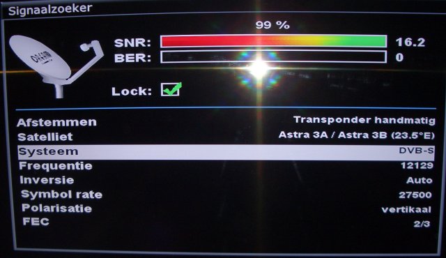

legrand Geplaatst: 3 mei 2012 Delen Geplaatst: 3 mei 2012 Er zijn twee mogelijke oorzaken indien je problemen hebt met de ontvangst van die transponder. In de meeste gevallen is de oorzaak een niet goede afstelling van de schotel. Dat je alle andere transponders wel kan ontvangen doet niets ter zake. Beter uitrichten. Dan kan je deze transponder ook ontvangen. In enkele gevallen is er een probleem in de samenwerking van de CI module en het toestel. Dat is op te lossen door de CI software bij te werken. Die nieuwe software is sinds enkele weken beschikbaar. Het is dus zeker en vast geen algemeen probleem dat je met bovengenoemde ontvangers problemen zou hebben met die transponder. Hallo Redneck Eyeball, Om te reageren op je mogelijke oorzaken 1] De ontvangst van transponder 12129 is 16,2dB met een BER=0. Ben je het ermee eens dat de schotel goed is uitgericht? (zie bijlage foto) 2] De CI module is niet in gebruik in de ET9000. De (omgekeerde) smartcard gaat rechtstreeks in de kaartlezer. Er kan geen sprake zijn van een probleem in de samenwerking tussen het toestel en de CI module Rest de vraag of er geen probleem is in de samenwerking tussen het toestel en de transponder 12129. Misschien is de combinatie van een slechte transponder met daarop veel zenders in 8PSK en encoding 2/3 de oorzaak dat sommige (niet gecertificeerde) ontvangers problemen ondervinden? Link naar reactie Delen op andere sites Meer opties om te delen...

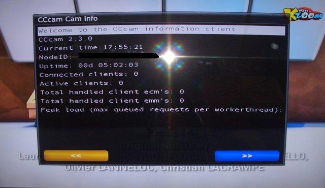

redneck eyeball Geplaatst: 3 mei 2012 Delen Geplaatst: 3 mei 2012 1) Dat ziet er goed uit. Uitrichting is gewoon goed. 2) Welke softcam gebruik je en welke versie ? Dan zou ik die verdenken. Het is gekend dat niet alle softcams even goed werken. Met de 2.3.0 zou het gewoon moeten werken. Link naar reactie Delen op andere sites Meer opties om te delen...

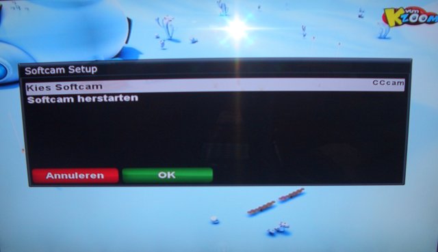

legrand Geplaatst: 3 mei 2012 Delen Geplaatst: 3 mei 2012 (aangepast) ... 2) Welke softcam gebruik je en welke versie ? Dan zou ik die verdenken. Het is gekend dat niet alle softcams even goed werken. Met de 2.3.0 zou het gewoon moeten werken. Hallo Redneck Eyeball, CCcam is als enige softcam geïnstalleerd op de ET9000. De versie van de CCcam is 2.3.0 Op zich werkt CCcam zeer goed met alle zenders van TVV en CD, met uitzondering van de kanalen op de transponder 12129. 3 mei 2012 aangepast door legrand Link naar reactie Delen op andere sites Meer opties om te delen...
redneck eyeball Geplaatst: 3 mei 2012 Delen Geplaatst: 3 mei 2012 Hier werkt het wel op dezelfde manier, dus moet het iets in jouw instellingen zijn. Probeer eens cccam volledig te uninstallen, Menu /Plugins / Remove plugins en dan terug te zetten. Ik hoorde al van iemand anders met een soortgelijk probleem dat dat daar de oplossing was. En anders eens de ontvanger vanaf nul herinstalleren. Het zou gewoon moeten werken. Link naar reactie Delen op andere sites Meer opties om te delen...
legrand Geplaatst: 9 mei 2012 Delen Geplaatst: 9 mei 2012 Hallo Redneck Eyeball, De ET9000 heeft een herinstallatie gehad, helaas zonder succes. Daarna een tweede schotel erbij geplaatst. Het beeld op de ET9000 was direct goed. Verder gezocht en het bleek dat de LNB moeite had met de transponder 12129. De LNB is vervangen en het beeld van de Vlaamse zenders op de 23,5 is nu perfect! Héél erg bedankt voor al je hulp! Link naar reactie Delen op andere sites Meer opties om te delen...
