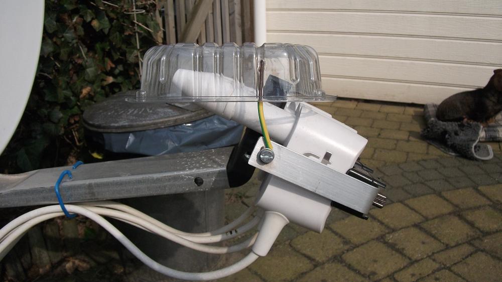

ben klever Geplaatst: 6 mei 2012 Delen Geplaatst: 6 mei 2012 @Belsat, En inderdaad zijn we dan weer on topic met wat ik schreef in #2. Het is trouwens geen frietbakje maar een saladebakje, en vond het zonde om die multiconnect aan de kant te zetten. Over estetica kan men twisten maar voor mij is het een hobby. Door het bakje blijven de kopjes droog en heb ik geen last van condensvorming. De Megasat multifeed is natuurlijk ook een optie. Gr., Ben TF7700HSCI, HS2100CICD, xTrend et4000Big Bisat met 9 LNB's, Draaibaar SG3100 met 90 x 98 cm Archsat schotel van 45.0W t/m 57.0E Link naar reactie Delen op andere sites Meer opties om te delen...

ben klever Geplaatst: 6 mei 2012 Delen Geplaatst: 6 mei 2012 Hallo Henk, Als het kapje maar vrij staat van de MC feeds heb je het beste resultaat, zie foto. Ikzelf zoek ook nog naar een glad kapje zonder ribbels. Als je iets gevonden hebt laat het even weten. De Megasat Multifeed lnb heeft ook last van regendruppels maar in iets mindere mate dan de MC. Gr., Ben TF7700HSCI, HS2100CICD, xTrend et4000Big Bisat met 9 LNB's, Draaibaar SG3100 met 90 x 98 cm Archsat schotel van 45.0W t/m 57.0E Link naar reactie Delen op andere sites Meer opties om te delen...

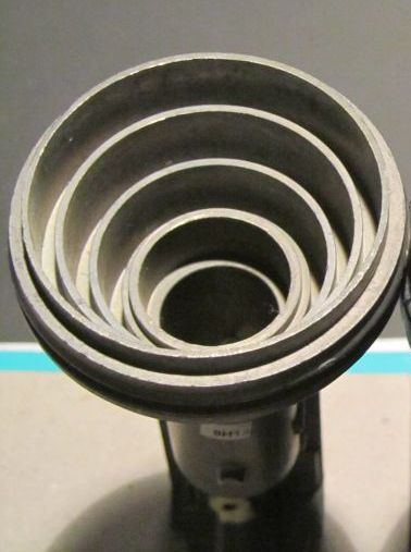

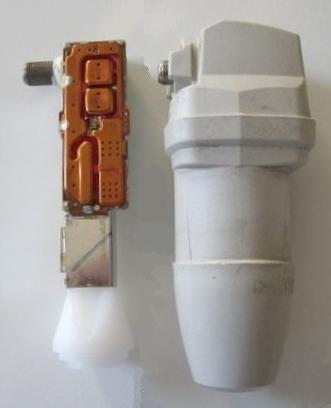

Sprietje Geplaatst: 7 mei 2012 Delen Geplaatst: 7 mei 2012 (aangepast) Ter illustratie: Een Inverto multiconnect heeft een inwendige feedhorn van 22mm diameter, dat is zelfs minder dan de golflengte van ongeveer 25mm die ontvangen moet worden. Alps heeft een inwendige feedhorn van 27mm, in ieder geval minimaal 1x de golflengte die ontvangen moet worden. Een Megasat Multifeed-lnb heeft een feedhorn van gelijke afmetingen. Een normale lnb heeft een inwendige feedhorn van 48 à 58mm, dus ruim 2x de golflengte. 7 mei 2012 aangepast door Sprietje Link naar reactie Delen op andere sites Meer opties om te delen...
Belsat Geplaatst: 7 mei 2012 Delen Geplaatst: 7 mei 2012 Zeer verhelderend, thanx! Henk Triax A1,2,3 en HB. Nokia d-Box (Dr Jamal), Micronik 1200S, Philips (Rayhtec), Powersky 8210, DM 500 (Gemini 4.7), DM800 (Open PLi), VU+Duo. Panasonic 42" Plasma HD Ready, Sony Bravia KDL-50W656A. Link naar reactie Delen op andere sites Meer opties om te delen...
