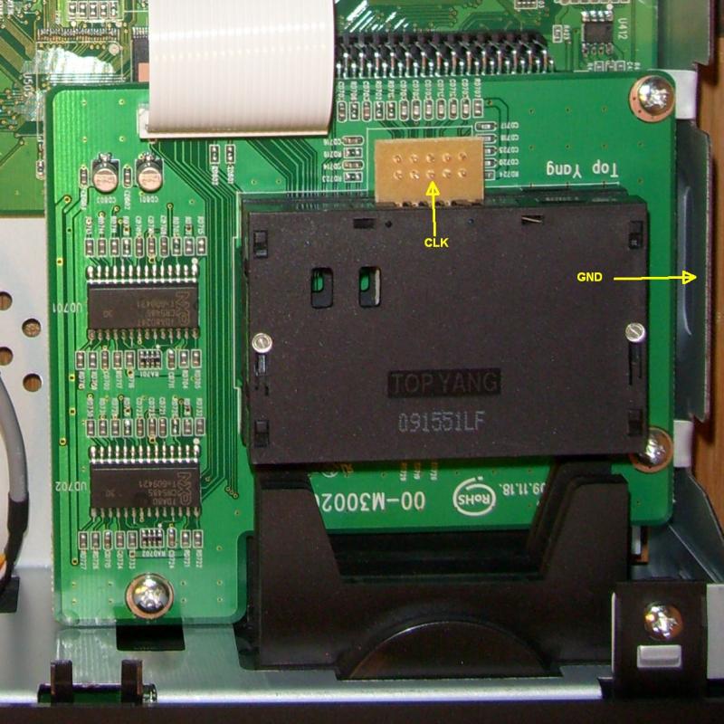

De waarde voor vu kan niet kloppen want de pll techniek wordt pas in werking gesteld als mhz > 2000
En 1785 is lager, dus je knutselt enkel wat met de timings van de kaart.
Voor de VU lijkt het erop dat daar of geen pll divider techniek gebruikt wordt of een dubbele divider.
Kortom, experimenteren is zinloos.
Het is wachten op echte meetwaardes van clockpin 3 van de reader naar ground met een frequentiemeter.
Als iemand hier beschikt over zo'n box en frequentie multimeter die mhz-en kan meten
cardmhz = 100 -> frequentie =
cardmhz = 200 -> frequentie =
cardmhz = 1000 -> frequentie =
Gebruik voor mhz gewoon iets als 369 ofzo, op de timings komt het momenteel voor de vu nog niet opaan, die kloppen toch al niet door al die historische dreambox timing patches.

Klopt, de werking van de PLL en devider zie je bij een VU+DUO pas boven de 2000 Mhz instelling.
Echter, geef je in: 1785 om 100 , zie hetvolgende:
77100750 r reader kaartlezer initialized (device=/dev/sci1, detect=cd, mhz=1785, cardmhz=100)
2012/05/27 00:20:28 0 s waiting for local card init
2012/05/27 00:20:29 77100750 r kaartlezer card detected
2012/05/27 00:20:32 77100750 r ATR: 3B F7 11 00 01 40 96 70 70 0A 0E 6C B6 D6
2012/05/27 00:20:33 77100750 r Reader kaartlezer: Maximum frequency for this card is formally 5 Mhz, clocking it to 17.85 Mhz
De ECM waardes zijn dan bij een VU+DU echt het laagst haalbare, en wel tussen de 310-320 :)
Jammer, ik heb geen frequentie meter maar enkel 2 linkse handen :cry:
aangepast door Toppers
Ik weet wel dat die internal readers krom in elkaar zitten. Voor dreamboxen weten we nu tenminste hoe dat grapje wel werkt.
Voor de xtrend ben ik nu ook al wat verder maar die VU zie ik nog geen logica in.
En nergens een dev/sci api te vinden. Hoezo opensource enigma boxen ?!
