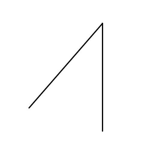

Sprietje Geplaatst: 13 mei 2012 Geplaatst: 13 mei 2012 Beste oble Niet zo somber over de informatie. Ik kan hier best wel wat mee. Als het een schotel van 100cm breed is, dan kun je uitstekend een duo-lnb nemen waarvan de twee koppen hart op hart 53mm uit elkaar staan. Dat komt omdat je op de Canarische eilanden de satellieten heel erg schuin van opzij ontvangt. Daardoor wordt de ontvangsthoek veel kleiner. Die is voor Arona slechts 3,9 graden, in Nederland en België 5,2 graden. Zelfs al is het een naamloze schotel die 100cm hoog is, ook dan is deze duo-lnb ook nog prima te gebruiken. Je moet de duo-lnb wel heel erg schuin zetten. In België is dat 11 à 12 graden schuin maar voor Arona is dat maar liefst 41 graden, d.w.z. als je naar de binnenzijde van de schotel kijkt, moet de rechtse lnb een stuk lager staan dan de linker lnb. Het beste is de kop van de Astra 3 in de klem te zetten maar als je schotel al op de Astra 19,2 staat uitgericht is het gemakkelijker voor je om de kop van de Astra 19,2 in de klem te zetten. Dan hoef je de schotel niet opnieuw uit te richten. Blijkt dat het signaal van de Astra 23,5 te zwak doorkomt, dan kun je de duo-lnb altijd nog vastklemmen op de kop van de Astra 23,5 en de schotel iets bijstellen. Ik heb nog even een plaatje meegestuurd van een hoek van 41 graden. Als je dit uitprint en je plak het stuk papier op de lnb zodat de linker lijn verticaal staat, dan moet je de duo-lnb zodanig verdraaien, dat de rechter lijn verticaal komt te staan. Dan de duo-lnb. Als je nog een duo-lnb hebt voor een 80cm-schotel, dan zou ik die zeker meenemen. Belangrijk is dat je wel even kijkt of de twee koppen ongeveer 53mm hart op hart van elkaar staan. Als je over de twee buisje heen meet moet je dus 53 + 23 = 76mm meten van buitenzijde naar buitenzijde. Als je niet de juiste duo-lnb hebt, zou je bijv. de Inverto Twin Monoblock 23mm LNB ,4.3° for 80cm dish IDLB-TWNM21-MNO43-8PP kunnen nemen. Hier kun je twee satelliettuners op aansluiten of één satelliettuner met twee ontvangers, voor kijken en opnemen. Die zie ik in België voor onder de 50 euro te koop staan.
