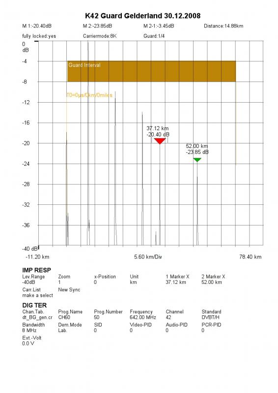

OFDM Geplaatst: 23 juni 2012 Delen Geplaatst: 23 juni 2012 Ik vind het jammer dat de discussie niet inhoudelijk blijft. Deze discussie wordt op een technisch interessant niveau gevoerd en er zijn niet zoveel mensen die hierover kunnen praten dus graag terug naar het onderwerp! Ik zag in een ander onderwerp ook al gesproken worden over het 0dB probleem. Als ik het mag samenvatten is COFDM in een groot SFN nog niet helemaal zaligmakend. Ik vind al langer dat het Digitenne concept wel aan de riskante kant zit van de mogelijkheden tot goede ontvangst. Het is niet alleen de meerweg ontvangst maar inderdaad ook snelle niveau variatie, vonkstoring als de marges al verbruikt zijn etc. Ik blijf bij de harkantennes, daar kan ik op zolder zonder condities net aan 93 kilometer mee halen. En wat ik dan wel weer geweldig vind is dat ik daar soms een hele tijd naar kan zitten kijken met een kwaliteit van een paar procent zonder hikken! Link naar reactie Delen op andere sites Meer opties om te delen...
BeefRWijker Geplaatst: 23 juni 2012 Delen Geplaatst: 23 juni 2012 Ik vind het jammer dat de discussie niet inhoudelijk blijft. Deze discussie wordt op een technisch interessant niveau gevoerd en er zijn niet zoveel mensen die hierover kunnen praten dus graag terug naar het onderwerp! Oei. oei. oei. OFDM, pas maar op, zometeen sta je ook nog in Ed's negeerlijst. Negeerlijsten zijn de oogkleppen voor starre personen die hun ongelijk niet kunnen verdragen en die dezelfde boodschap willen blijven uitdragen zonder te hoeven zien hoe hun argumenten steeds in kruimels uiteenvallen. Ze vergeten alleen dat het hun persoonlijke negeerlijst is en dat de rest de tegen argumenten gewoon kunnen blijven volgen. Ik zag in een ander onderwerp ook al gesproken worden over het 0dB probleem. Dat er niet is. Maar als Ed 't maar vaak genoeg herhaalt en niemand 't onderuit haalt dan ontstaat 't vanzelf. Als ik het mag samenvatten is COFDM in een groot SFN nog niet helemaal zaligmakend. Maar zo groot zijn ze hier helemaal niet. Wat ik wel heb begrepen is dat de techniek ook een leerproces is (ook in de ontvanger zelf) en dat daarom werd aanbevolen om het niet zomaar grootschalig in te voeren ivm met de risico's van 't niet in een keer voor elkaar hebben en op het gevaar af er dan grote groepen gebruikers mee lastig te vallen. Maar dat is wat anders dan dat een groot SFN niet zou kunnen. Bij een groot SFN (meer zendmasten) heb je absoluut gezien natuurlijk wel meer locaties waar een eventueel probleem zich voor zou kunnen doen maar zolang je maar binnen bepaalde afstanden blijft is er niks aan de hand en procentueel gezien blijft 't gevaar gewoon 't zelfde. Ik vind al langer dat het Digitenne concept wel aan de riskante kant zit van de mogelijkheden tot goede ontvangst. Ja, het medium is niet heel erg geschikt en is daarom hevig afhankelijk van het op knippen in allerlei smalle frequentie bandjes en het toepassen van error correctie. Plus dat 't dan ook nog eens binnenshuis moet werken. Het is niet alleen de meerweg ontvangst maar inderdaad ook snelle niveau variatie, En nu laat je je weer door Ed overdonderen: er is geen snelle niveau variatie waardoor signalen ineens even sterk zijn. Kanalen die last hebben van de dansende kwaliteit balk hebben steevast een rotsvaste hoge signaal sterkte van 99%. De storing zou net zo goed door oversturing kunnen komen. Of van knalharde externe storing van wat dan ook met een spectrum dat tot in de UHF band reikt. Er zijn zoveel mogelijkheden. vonkstoring als de marges al verbruikt zijn etc. Het maakt niet zoveel uit wat wat over de grens van 't maakbare tilt. Ik snap dat je die brommerstoring liever niet gehad had als dat niet nodig was geweest maar ik vrees dat 't bij brommers zo is dat ze of wel danwel niet ontstoord zijn en niks er tussen in, afhankelijk van de sleutelaar. (Er is overigens ook vonkstoring die gewoon over het netsnoer de ontvanger binnen komt, maar dat terzijde). Ik blijf bij de harkantennes, daar kan ik op zolder zonder condities net aan 93 kilometer mee halen. En wat ik dan wel weer geweldig vind is dat ik daar soms een hele tijd naar kan zitten kijken met een kwaliteit van een paar procent zonder hikken! Kwaliteit van een paar procent zou volgens Ed's definitie van kwaliteit niet moeten werken (tenzij 't omslagpunt natuurlijk bij nul ligt). Andersom geredeneerd zou een dansende kwaliteit van zeg eens tussen de 40 tot 80% dan probleemloos geslikt moeten kunnen worden. Zit je overigens zelf in een SFN gebied? Link naar reactie Delen op andere sites Meer opties om te delen...
EdjeKroketje Geplaatst: 23 juni 2012 Delen Geplaatst: 23 juni 2012 Ten opzichte van analoog is COFDM in een SFN natuurlijk superieur maar zeker niet zaligmakend. Het 0dB probleem staat echt met stip op nummer 1 bij mensen die problemen ervaren. Je hebt inderdaad weinig signaal nodig als het niet verstoord wordt, de tuners zijn uitermate gevoellig. Signaal staat er vaak genoeg maar het zijn de storende factoren die het bereik verkleinen. De DSC-500 antenne heeft een versterker dat een ruisgetal heeft dat onder de 1dB zit. Wat ik alleen niet zo herken zijn die brommerverstoringen. Samsung ontvangers waren hier heel erg slecht in maar de huidige generatie ontvangers zouden hier toch veel beter mee om moeten gaan. Wellicht zit je vaker naar zwakkere zenders te kijken dan een gemiddelde Digitenne kijker ;-) of je gebruikt een andere ontvanger dan de gemiddelde Digitenne kijker ;-) Link naar reactie Delen op andere sites Meer opties om te delen...

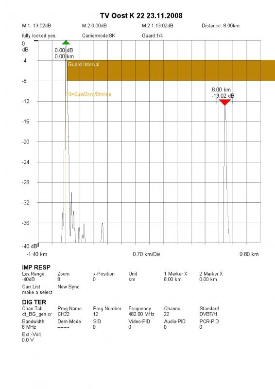

OFDM Geplaatst: 24 juni 2012 Delen Geplaatst: 24 juni 2012 Negeerlijsten helpen niet om meningsverschillen op te lossen. Als Ed een mening heeft en dat als feit presenteert zal ik dat graag toetsen aan de werkelijkheid. Hier komen mijn bevindingen: Ik woon in Borne op 2 kilometer van de zender Hengelo in SFN met in lijn erachter Enschede. Volgens de MSK 200 op -13dB eronder en 8 kilometer verder. Dit lijkt te resulteren in het niet halen van een 100% groene balk op de genoemde Kathrein ontvanger. De meetwaarden op de MSK 200 moet ik even schuldig blijven. De SFN zenders Deventer en Zwolle zijn relatief verwaarloosbaar. Met condities kan ik hier Omrop Fryslan ontvangen met 35dB c/n maar ook TV Noord holland met meer dan 30 dB c/n. Eerstgenoemde kan een 100% groene balk halen (zware meter!) maar TV Noord holland bij lange na niet. Sterker nog: Het is gebeurd dat ik 30dB c/n zie op de spectrum analyser maar de BER is te laag voor beeld. Mijn eerste (eigen!) gedachte hierover is dat het komt doordat ik alle zenders in het cluster Noord Holland samen zie. Helaas kan ik dat niet met een MSK 200 meting staven maar daar wil ik wel voor zorgen. Ik ga proberen de machine in huis te hebben als er weer prachtige condities zijn. Het kan natuurlijk ook zijn dat er iets uit Duitsland onderdoor zit, dat kan ik nu even niet uitsluiten. Het is wel zo dat kanaal 39 is gecoordineerd voor Münster, maar niet in gebruik is daar. Een stoorzender zit dus ver weg. Misschien is ook TV Gelderland kanaal 42 dan een kandidaat maar daar heb ik al snel Bremen onderdoor lopen. Niet snelle signaal variaties ken ik alleen van zwakke zenders door fading. Ik zie dat hier af en toe in kanaal 26 Flevoland en kanaal 32 Leeuwarden maar het wordt altijd stabiel als de condities aantrekken. Op de begane grond zul je pas storing kunnen krijgen met maximale condities. Echter: Situatie 1: Ik heb wel eens gehoord via via dat iemand in Hengelo met de antenne binnenshuis, hooguit 5 kilometer van de zendmast, beelduitval had als er een vrachtwagen voor de deur langsreed. Situatie 2: Iemand in Montfoort die door het raam de zendmast van Lopik ziet staan en ook hapering heeft door langsrijden van vrachtauto's. Dat was met mijn Kathrein ontvanger. Ik heb de situatie zelf gezien en kon het haast niet geloven. Wat moet er nou nog verbeteren als je ZO'N zender gewoon ZELF ZIET STAAN! Antwoord: Er mogen geen vrachtauto's voorlangs rijden? Ik weet helaas niet meer hoeveel kwaliteit de meter daar haalde. Ik wil zeker wel geloven dat er zich rondom Schihol (en noord holland?) heftige signaalfluctuaties voordoen door reflectie op de onderkant van landende vliegtuigen. Vroeger woonde ik in Hengelo aan de kant van de vliegbasis en hoorde ik snel veranderende fading door de F16's in de FM. Dat geloofde een collega piraat ABSOLUUT niet, maaar hij woonde in het centrum waar ze niet over zijn huis kwamen duh. Die vonkstoring van de pizzakoerier was inderdaad eenmalig. Alle pizza's die daarna werden afgeleverd (aan de overkant) waren goed ontstoord. Maar waarschijnlijk zie ik nog steeds vonstoring bijvoorbeeld op Viva kanaal 52. Daar kun je op de TF5300K geen kwartier naar kijken zonder hikje. De c/n op de spectrum analyser is 18 tot 20 dB, de ontvanger geeft net 99% aan. Boven heb ik de Kathrein en een MF4-T. Wat mij vaker is opgevallen is dat de TF korte onderbrekingen in het geluid laat horen terwijl het beeld perfect doorloopt. Lang geleden had ik dat in ZDF van LIngen, die ik combineer met kanaal 60 van Smilde. De c/n van dit kanaal 59 was 23dB, ook 16qam en toch regelmatig een hikje in het geluid. Dat heb ik toen niet gehoord in de andere ontvangers. Flevoland op kanaal 26 kan (hoeft niet) met een paar procent kwaliteit op de TF meter foutloos lopen. Het omslagpunt is dus inderdaad bij nul. De gevoeligheid is inderdaad erg goed. Geen andere ontvanger doet dit beter. Of een dansende kwaliteit tussen 40 en 80% zonder hikken moet gaan is niet zeker, het kan zijn dat de software "meter" niet snel genoeg is. Bij digitale apparaten in het algemeen geen onbekend fenomeen! Schiet er maar op, Link naar reactie Delen op andere sites Meer opties om te delen...
