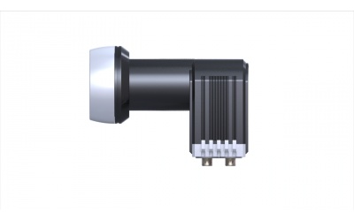

Smail Geplaatst: 4 juni 2012 Geplaatst: 4 juni 2012 Beste leden, Ik wil graag naast Hotbird (13), Astra (19), Astra (23.5) ook Arabsat (26) ontvangen op 1 schotel. (locatie Den Haag). Is het mogelijk om Arabsat met een triax 88 te ontvangen? De LNB’s die ik wil gebruiken zijn van het merk SAB.(zie bijlage) Alvast bedankt voor uw hulp.

Smail Geplaatst: 4 juni 2012 Auteur Geplaatst: 4 juni 2012 Begin er maar niet aan, zelfs als je 26 oost in het midden zou monteren (wat ten koste gaat van de andere posities) is het erg krap. Zowel qua signaal als ruimte voor de LNB's. Een aparte schotel 100 of 110 cm is aan te raden. Dank voor u reactie. dus deze LNB's die ik heb, kan ik niet voor alle sattelieten gebruiken??....wel een ALP LNB (een dunne versie)voor Arabsat? ben een beginner in sat wereld :-)
hvdh Geplaatst: 4 juni 2012 Geplaatst: 4 juni 2012 (aangepast) Met een aparte schotel bedoelde ik, een grote 100 of 110 cm schotel alleen voor 26 oost. En die 88 cm Triax voor de 3 andere posities. Als je alle 4 met de grote 100 cm schotel wil ontvangen wordt een hele toer, niet onmogelijk maar 26 oost moet toch echt in het brandpunt komen, waardoor 13 oost ver weg komt op de beugel met een zwak signaal. Die LNB's zullen wel in OK zijn denk ik, maar misschien moet 23.5 oost een smalle Alps worden i.v.m. de kleine afstand tot 26 oost. En wat Ventura al zei, alleen Badr 4 is te ontvangen op 26 oost: http://www.lyngsat.com/Badr-4.html 4 juni 2012 aangepast door hvdh Dr.HD F16, TBS 5927, ET 8500, T-55 voor 9/13/19/23/28/39/42/45°O, Technisat 52/53°O, Laminas 120cm 1°W...68°O.

Ventura Geplaatst: 5 juni 2012 Geplaatst: 5 juni 2012 dus deze LNB's die ik heb, kan ik niet voor alle sattelieten gebruiken??....wel een ALP LNB (een dunne versie)voor Arabsat? De Sab lnb kunt u gebruiken voor sterke satellieten zoals de astra 1 bijv. Helaas is de Alp lnb niet gevoelig genoeg om de Arabsat (Badr 4) goed te kunnen ontvangen. Wat ik al eerder zei, u dient minimaal aparte een schotel van 1.10 meter (liefst 1.20 meter) met een inverto ultra black lnb om redelijk Arabsat te kunnen ontvangen ook bij slechte weer omstandigheden.
