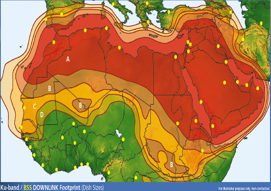

Wat betreft de ontvangst van de Badr op 26 graden oost is het heel gemakkelijk.
In de Ku-band is de BSS-footprint van de Badr 4 in Nederland te ontvangen, de FSS-footprint alleen met een hele grote schotel, de MBC-footprint niet.
De Badr 5 en 6 is helemaal niet in Nederland te ontvangen.
Dat is te vinden in de kolom “Beam” op de site van de Badr 4: http://www.lyngsat.com/Badr-4.html
Je ziet dat het dan om 5 transponders gaat die je kunt ontvangen. De zenders zijn op deze site zo uit te lezen.

Beste Sprietje,
Bedankt voor je reactie. Probleem was dat ik op mijn dreambox, met de signaalzoeker telkens goed signaal kreeg, als ik zenders ging zoeken , dan kreeg ik totaal iets anders. Of het was astra 2 of astra 3. Heel vervelend. Ik heb op een een ander site een badr 4 lijstje gevonden, best chaotisch lijst. Ik heb toen badr toegevoegd aan mijn zenderlijst die ik hier heb gedownload. Vervolgens heb ik het op 1 van de zenders gelaten en zodoende gezocht. Dat ging gelijk goed. Wat me opviel was dat hoe later betreft tijd het werd, des te beter signaal ik heb. Heel apart.
Ik heb nog een vraagje aan je. Hoe komt het dat badr 6 niet te ontvangen is terwijl Nilesat wel te ontvangen is. en dit terwijl nilesat ook rondom midden oosten en noord afrika trekt.
groetjes
Beste Hassanova
Om de Badr 6 te ontvangen, heb je in de Pyreneeën al minimaal een schotel nodig van 120cm. Dat komt overeen met een signaal van 39 dBW. In Nederland moet je nog een veel grotere schotel hebben voor een constante ontvangst, zie de footprint van de Badr 6.
De footprint van de Nilesat heeft minder scherpe contouren en heeft in de Pyreneeën nog een signaal van 42dBW.
