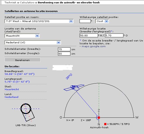

Hassanova Geplaatst: 4 juli 2012 Delen Geplaatst: 4 juli 2012 Hi beste mensen, Ik heb een 110 cm schotel en inverto ultra black kop. Ik heb mijn schotel gericht op hotbird, astra's en badr 4. Dat is dus allemaal prima. Nu wil ik mijn volgende uitdaging gaan. ik wil een ander schotel richten naar Nilesat. Alleen weet ik niet welk kant dat is. Hoe kan ik zoiets weten? groetjes Link naar reactie Delen op andere sites Meer opties om te delen...
Ventura Geplaatst: 4 juli 2012 Delen Geplaatst: 4 juli 2012 (aangepast) Kijk eens naar www.dishpointer.com. Vul in uw adres gegevens en kies dan de gewenste satelliet. Dan kunt u zien hoe u de schotel moet worden uitrichten.Ik heb mijn grote vraagtekens of men nilesat goed kan otvangen in Nederland. 4 juli 2012 aangepast door Ventura Link naar reactie Delen op andere sites Meer opties om te delen...
satencom Geplaatst: 4 juli 2012 Delen Geplaatst: 4 juli 2012 Daar is veel van te vinden op internet, dit is er 1 van Volgens de wet van Bartjens moet het kunnen En met de vriendelijke groeten Hendrik En Is je Probleem opgelost? Help anderen door te vertellen hoe je dat hebt gedaan. Link naar reactie Delen op andere sites Meer opties om te delen...

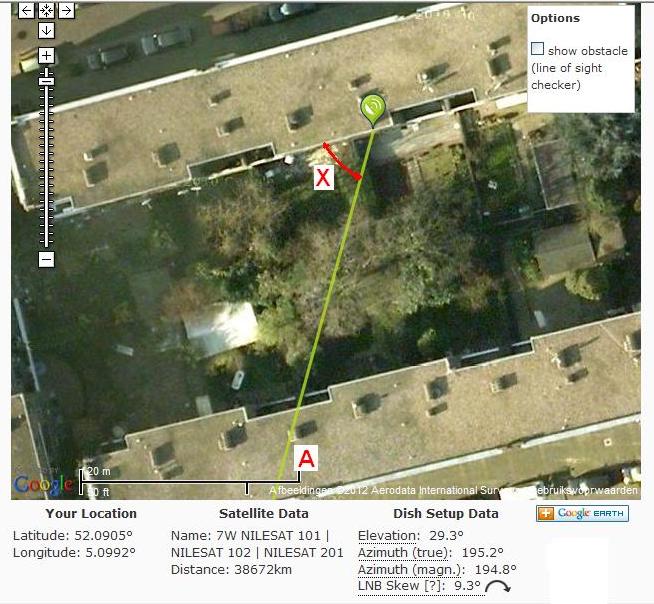

Sprietje Geplaatst: 4 juli 2012 Delen Geplaatst: 4 juli 2012 Beste Hassanova Ik geef je hierbij even wat uitleg over hoe je Dishpointer kunt gebruiken om je schotel uit te richten. Ik heb een willekeurig huis genomen in Utrecht en Nilesat als satelliet ingevuld. De schotel is tegen de achtergevel gemonteerd. Je krijgt dan de groenelijn te zien vanuit welke richting het signaal komt. Je ziet dat in deze situatie de lijn precies over een schoorsteen loopt van het andere huizenblok. Kijk in jou situatie dus altijd of er iets is waar je op uit kunt richten. Heb je zoiets toevalling niet, bijv. als je op het platte land woont, dan maak je gebruik van de hoek tussen de groene lijn en de gevel. Ik heb dit hier aangegeven met hoek “X”. Leg een stuk papier op je scherm en neem de hoek over tussen de groene lijn en de achtergevel van de rij huizen. Teken deze hoek uit tot een volledig A4-formaat. Nu ga je deze hoek overnemen op een flink stuk karton en knipt deze hoek uit. Leg nu het stuk karton op de grond tegen de gevel en je ziet tot op de graad nauwkeurig in welke richting je de schotel moet instellen. Hierbij is het gemakkelijk om van boven de schotel precies langs de lnb-arm naar beneden te kijken. Link naar reactie Delen op andere sites Meer opties om te delen...
