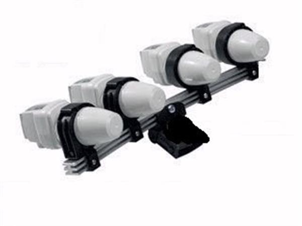

Beste Sprietje,
ik heb een triax multiblock. Dit is hem. Ik heb betreft elevatie niet aangezeten. Enige wat ik heb gedaan is draaien totdat ik nilesat heb gevonden. Indd op wat je zelf al had opgemerkt , 26 graden schuin en ik skew stond ook op een hele gekke stand wat dus blijkbaar niet hoort. Vanavond ga ik gezellig mee spelen en ik hoop dat we een stap verder komen.
Ik ben het eens met Sprietje. Op de foto is te zien dat de multifeed houder absoluut van het met merk Sab is en niet van Triax. Misschien heeft de verkoper u een "beetje" verkeerd ingelicht onder de motto: "hetzelfde als een triax multifeed houder, dan wel goedkoper of "beter" dan triax".
Beste Hassanova
Jij hebt helemaal geen Triax-rail. Dat weet ik 100% zeker.
Op de foto die je in bericht 6 meestuurde, is een rail te zien met met één sleuf. Dat is een SAB-rail. De foto die je nu laat zien heb je denk ik van internet gehaald, dit is een rail met twee sleuven boven elkaar.
Ik ben een specialist in het analyseren van schotelfoto’s en mij hou je niet voor de gek.
Als bijlage heb ik een foto toegevoegd waarin het verschil duidlijk te zien is tussen een Triax-rail en een SAB-rail, ook wat de hoogte betreft waarop de lnb’s staan.

Nee ik wil je helemaal niet in de maling houden. Ik verstuurde een voorbeeld foto waarvan ik dacht dat ik die ook had. Nu zie ik duidelijk het verschil. Ik ben wat dat betreft hierdoor in de maling genomen door de winkelier. Nu moet ik dus ook hierbij rekening houden betreft het goed afstellen toch sprietje? heeft dit voordelen voor me met het bereiken van nilesat of juist niet?
Beste Hassanova
Natuurlijk wil jij me niet in de maling nemen maar ik wil er alleen maar mee zeggen dat ik het echt wel goed zie welke materialen gebruikt worden en hoe het is afgesteld.
Bij een parabolische reflector zijn de eigenschappen zo, dat de signalen er altijd precies even lang over doen om in het brandpunt te komen van de schotel waar de lnb zich bevindt. Of die signalen nu in het midden van de schotel gereflecteerd worden, aan de bovenkant of de zijkant. Door de verkeerde rail staat je lnb 19mm boven het brandpunt. Dit geeft een afstandsverschil in de signaalweg en dus faseverschil tussen signalen die boven en onder op de schotel vallen. Hierdoor krijg je een mindere versterking maar vooral ook een slechtere signaalkwaliteit. Een SAB-rail hoort gewoon niet op een Triax-schotel. Wel slim van SAB om hun rail als universeel te verklaren want daardoor zullen veel winkeliers alleen nog maar SAB-rails verkopen, lekker makkelijk. Of het nu ondeskundigheid is van de winkeliers of dat ze alleen maar naar hun eigen gewin kijken, laat ik maar mooi even in het midden.
In bericht 1 lees ik dat je een 110cm-schotel hebt voor de ontvangst van de Hotbird, de Astra’s en de Badr4. Je wilt een andere schotel richten op de Nilesat.
Als tweede schotel heb je nu een Triax 110. Op de foto in bericht 6 zie ik behalve de Inverto Black Ultra voor de Nilesat ook nog waarschijnlijk een Megasat-lnb. Daarnaast zie ik nog een lnb zitten.
Om de schuinstand van de rail te kunnen bepalen is het noodzakelijk aan te geven welke satellieten je met die schotel nog meer wilt ontvangen. Ik kan er wel uit opmaken dat het om satellieten gaat die nog westelijker staan dan de Nilesat op 7 graden west.
Welke satellieten wil je nog meer ontvangen behalve de Nilesat?

Beste Hassanova
Als je met die schotel toch alleen maar de Nilesat wilt ontvangen, haal dat zo snel mogelijk die multirai er af en plaats de gewone lnb-klemhouder die er op gezeten heeft weer terug. Dan krijg je maximaal signaal. De schuinstand van de lnb moet 9 graden tegen de wijzers van de klok gedraaid staan als je voor de lnb staat en dus naar de binnenzijde van de schotel kijkt. Een Inverto-lnb heeft geen schaalvedeling voor de skew dus gebruik het uitgeprinte driehoekje in bijgevoegde tekening van 9 graden. Plak dit met één schuine lijn verticaal achter op de lnb, de andere lijn moet dan zuiver verticaal staan.
