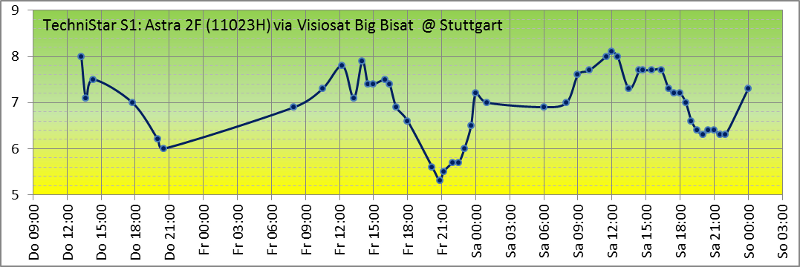

Kan zijn, maar de wisselende signaalsterktes (om de 3 uur, wordt beweerd) worden ook in het kerngebied waargenomen. Alleen in de randgebieden (Duitsland) worden BBC-fanaten er helemaal gek van: dan weer heel goed signaal, dan weer niks.

Als je zowel Britse als Duitse fora leest, krijg je niet het beeld van "even bijsturen". Wel het patroon dat er om de 3 uur een merkbare verslechtering of verbetering in de signaalsterkte vast te stellen is. Bovendien kan ik me geen satelliet herinneren die een week lang zodanig aan het bijsturen is dat de ontvanger grote sprongen in sterkte laat zien.
Afgezien van het feit dat ook ontvangers in het kerngebied deze variaties tonen, ook al heeft het geen consequenties voor de ontvangst.

Een aantal Duitsers hebben de ontvangstgegevens een aantal dagen bijgehouden en daaruit bleek
dat de 2F om 12.00 's middags piekt en om 21.00 's avonds het laagste signaal afgeeft.
Tevens heeft iemand uitgerekend dat de satelliet zich bij de dalen in de ZW-hoek van van baan bevindt en bij de toppen in het NO, zo heb ik begrepen.

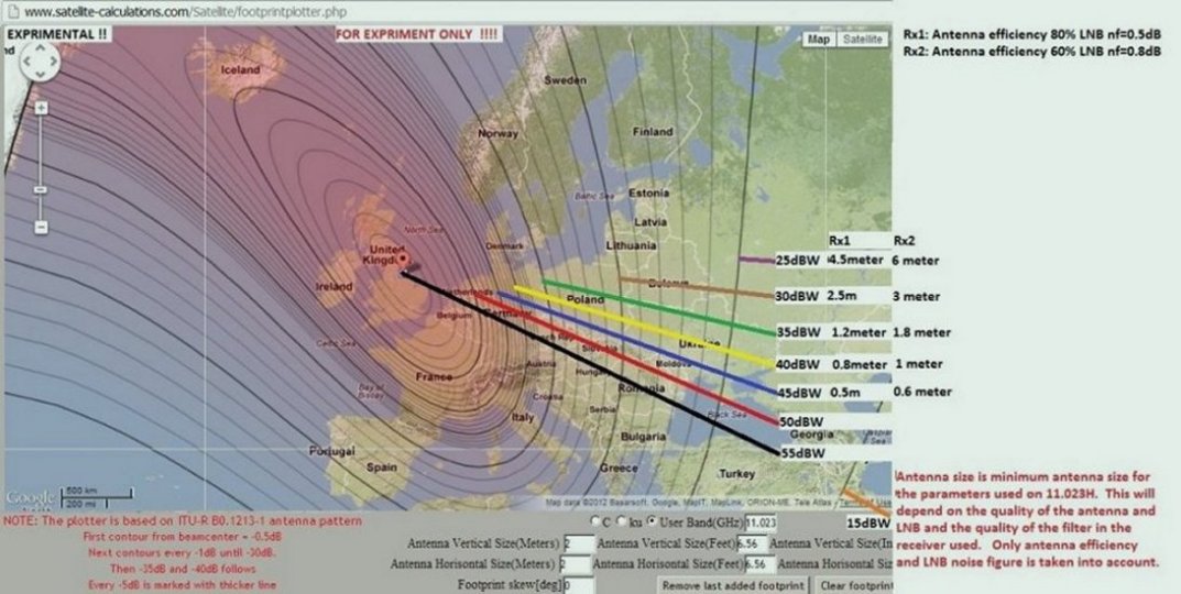

Hier heb ik een footprint van de Astra 2F hoe die er theoretisch uit zou moeten zien, rekening houdend met de invalshoek van de beam zoals die op aarde valt, zie bijlage.
Denk dat die redelijk klopt. Zeker als ik de kaart met ontvangstgegevens van Duitsland daar mee
vergelijk. Voor velen is de stap van een 1.00 meter schotel naar een 1.80 een grote stap en je
ziet op die kaart dat de afstand van groen naar geel relatief klein is.
Rechtonder kun je de niet-ontvangers aan en uitvinken, dit zijn de wat doorzichtige symbooltjes.
( Show locations with no or no stable reception of Astra 2F)
http://constantinmed...k-spotbeam.html
