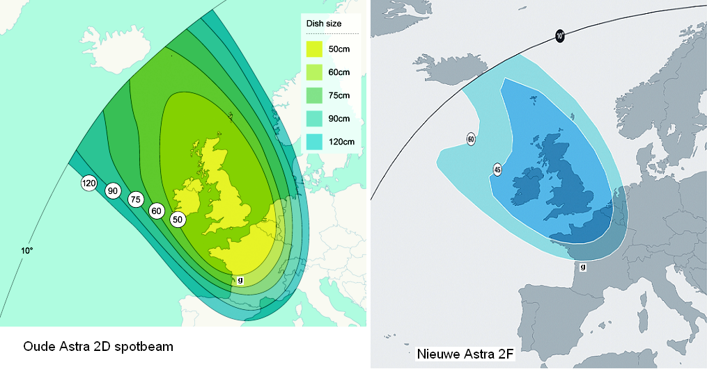

Ik wil hier graag mijn visie over geven.
Voor de mensen die de footprint van de oude Astra 1D kennen, zien we dat de nieuwe footprint van de Astra 2F een behoorlijk andere vorm heeft. De nieuwe footprint is veel breder afgebeeld dan de oude footprint. Ik heb daarom de footprint van de Astra 2F horizontaal ingekrompen om een zo goed mogelijke gelijkenis te hebben met de footprint van de oude Astra 2D. Bovendien heb ik ze beide zo goed mogelijk op gelijke schaal gezet zodat beide footprints nu makkelijk te vergelijken zijn met elkaar, zie de bijlage.
Laten we beginnen met Nederland. De 60cm-grens van de nieuwe footprint is bij Groningen-Friesland nagenoeg gelijk als de 60cm-gens van de oude footprint.
Ik verwacht voor Nederland weinig problemen wat betreft de ontvangst met de TripleSat en Multytenne.
Ook als we de 60cm-grens bij Luxemburg bekijken, dan is er geen verschil. Ook ligt de 60cm-grens t.o.v. Zwitserland precies hetzelfde.
Wel is er verschil waar te nemen naar het zuiden. Als we naar de nieuwe footprint kijken, dan ligt de 60cm-grens een stuk boven de Gironde, aangeduid met de letter “g” in de afbeelding. Vergelijken we dit bij de oude footprint, dan zien we dat dit overeen komt met de 50cm-grens. Waar in de oude footprint dus de 60cm-grens staat aangegeven, heb je voor de nieuwe footprint een 75cm-schotel nodig.
Ik vrees dan ook dat de ontvangst in Spanje aanzienlijk moeilijker gaat worden. De nu in Spanje veel gebruikte 180-190cm-schotels zullen waarschijnlijk tekort schieten en vervangen moeten worden door exemplaren van 220-250cm. Een en ander is natuurlijk afhankelijk van de plek in Spanje.
De beam van de Astra 28,2 graden straalt Engeland onder een hoek aan van ongeveer 25 graden. Dit verklaart precies waarom de footprint van de Astra 2D ongeveer 2x zo lang is dan hij breed is.
Ik vraag mij af wat voor s/n bij de footprints gebruikt wordt 10-8-5 db?
Een slechte ontvanger heeft 10 db nodig een goede ontvanger komt met 5 db uit.
m.a.w met een slechte ontvanger zoals DB heb je 2.2 meter in spanje nodig terwijl een
gevoelige ontvanger met 1,2 meter een goed beeld kan produceren

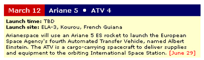

Lancering is uitgesteld tot 2013. Vooropgesteld op 12 maart 2013.

info :
Launch time: 2118-2205 GMT (5:19-6:05 p.m. EDT)
Launch site: ELA-3, Kourou, French Guiana
Arianespace will use an Ariane 5 ECA rocket, designated VA209, to launch the ASTRA 2F and GSAT 10 communications satellites. ASTRA 2F will deliver direct-to-home broadcasting services to Europe, the Middle East and Africa. GSAT 10 will provide telecommunications, broadcasting and navigation services for the Indian Space Research Organization. Delayed from Sept. 21.
