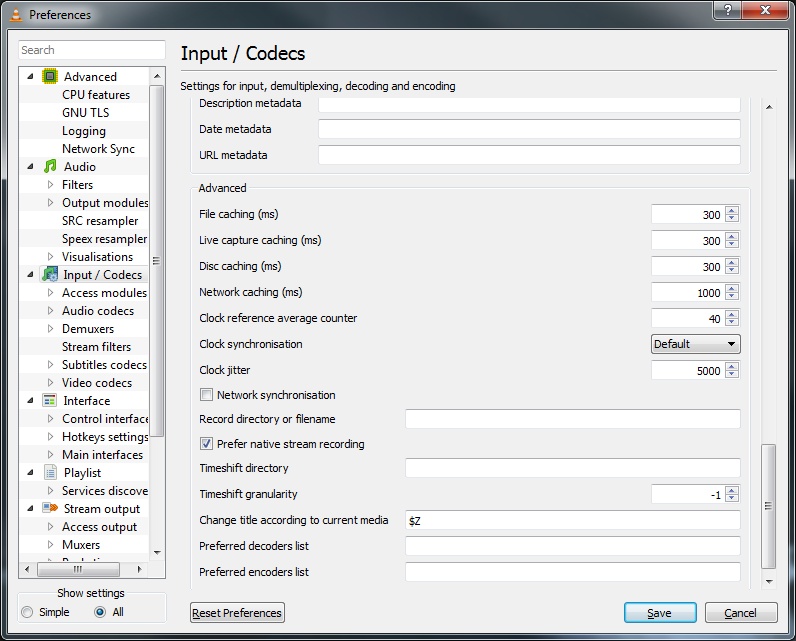

Tonski, je hebt gelijk en we zijn het nu dus ook met elkaar eens dat de Vu+ de haperingen veroorzaakt, lol.
Ik maak me er niet erg veel zorgen over, meestal is de HD stream stabiel genoeg en als ik een keer per uur de SD stream opnieuw moet starten maakt me dat ook niet erg veel uit. Overigens werkt VLC 2.01 hier prima, je kan daarin trouwens ook zien als de stream niet stabiel is, Media informatie, statistics, je kan dan zien dat de Vu+ de stream niet erg gelijkmatig zend. Als ik stream van mijn server (of bijvoorbeeld via AirPlay iets stream) zijn er slechts kleine variaties, de Vu+ geeft grote variaties die direct the linken zijn aan de CPU load. Blijkbaar is de netwerk connectie van de Vu+ erg afhankelijk van de CPU, dat is normaal voor een ding als dat waar er geen aparte hardware voor netwerk is. Ik zie de haperingen ook of FTA kanalen en ook als ik een standard verzending (dus geen stream) doe. Het gaat dan wel een stuk sneller, maar nog altijd niet erg vloeiend. Heb even gekeken naar de TCP-IP stack maar die is erg standaard, kan eigenlijk geen probleem zijn.
Zoals ik al schreef, de mate van haperingen hangen erg af van de configuratie blijkbaar. Ik kreeg duidelijk meer haperingen na mate ik meer plugins ging gebruiken.
