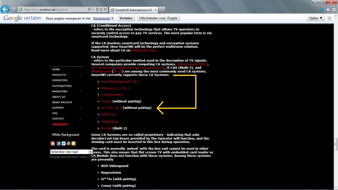

Pestvogel Geplaatst: 11 augustus 2012 Auteur Geplaatst: 11 augustus 2012 @Zilverster Ik ben weer iets verder gekomen. In een eerder bericht noemde ik het begrip "koppelen". Beter is het woord "pairing". De providercard is dan a.h.w. getrouwd met de ontvanger en werkt niet op een ander toestel. In mijn geval is dat niet zo want ik kan de provider card goed gebruiken in beide toestellen. SmartWi maakt o.a. bezwaar tegen "paired Irdeto". Hieruit concludeer ik dat SmartWi geen probleem heeft met mijn card. Of denk ik te simpel? Misschien toch een poging waard , voorzichtig uitpakken en binnen 14 dagen terugsturen als e.e.a. niet mocht lukken. Gr. Pestvogel.
Zilverster Geplaatst: 11 augustus 2012 Geplaatst: 11 augustus 2012 @Pestvogel, Ik weet niet zeker of Delta gebruik maakt van pairing, maar volgens mij is dat niet het geval. Mooi dat je het gaat proberen e.e.a. werkend te krijgen, ik zal dit draadje blijven volgen en ben benieuwd naar je bevindingen, gr. Zilverster. You are "The last in line" - Ronnie James Dio R.I.P.
Zilverster Geplaatst: 11 augustus 2012 Geplaatst: 11 augustus 2012 @Pestvogel, Ik had je laatste posting nog niet gelezen, maar in dat overzicht staat dat wanneer er gebruik wordt gemaakt van pairing je geen beeld hebt. Je zegt zelf dat je op beide toestellen die je gebruikt wel beeld hebt met de kaart, we kunnen er dus eigenlijk vanuitgaan dat het geen probleem zou moeten opleveren, gr. Zilverster. You are "The last in line" - Ronnie James Dio R.I.P.
