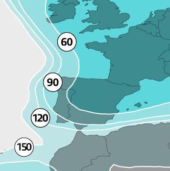

@ sprietje. Ik wil niet vervelend doen, maar ik heb in de Algarve, 12km van de zuidkust en valkbij de Spaanse grens, een schotel van 120cm staan. Een engelse buurman had daar niet genoeg aan om BBC te ontvangen. Nu heb ik een daar een digisat digicorder S2 staan met ingebouwde signaalsterkte meter. Daar krijg ik een signaal van 120dB en 10dB kwaliteit... [astra 19.2E]. Ik zit me juist af te vragen of het niet wat kleiner kan. Het huisje staat namelijk boven op een berg en het kan daar flink stormen. Dan gaat die schotel staan klapperen in de wind [ vlagen van windkracht 7-9 elke avond] en dan kan ik het nieuws niet zien...  :(   . Ik dacht daarom aan een multiyenne, maar uit het voorgaande begrijp ik al dat dát niet lukt vanwege de kleine afstand tussen de Lnb's ?! :sick:    Net op tijd dat ik dat weet ! Nu heb ik 13/19.2/23.5/28.5E in Nederland, met twin-LNB's.   Wat kan ik van deze sat's nog in zuid Portugal ontvangen en
wat is dan een redelijke schotelmaat. Zou 80cm nog lukken ? Of is een wavefrontier een betere optie.

Beste Tureluur
In de Algarve zou je net als in Nederland voldoende hebben aan een schotel van 60cm om de Astra 19,2 te ontvangen maar een maatje groter is aan te bevelen.
Maar om de Astra 23,5 te ontvangen, heb je daar wel een flinke grote schotel nodig, tussen de 100 en 120cm, zie bijlage.
Wil je zenders als History HD en Eurosport HD probleemloos ontvangen, dan zou ik zeker die 120cm-schotel gebruiken maar hem dan wel op de Astra 23,5 richten.
Een Multytenne kun je in de Algarve niet gebruiken. Die is speciaal gemaakt voor West-Duitsland, Nederland en België waarbij een stukje Noord-Frankrijk en Oost Engeland hij ook te gebruiken is.
Wat betreft de ontvangst van de Engelse zenders in de Algarve, heb ik in bericht 26 al het nodige geschreven. Na de zomer als de lancering van de nieuwe satelliet is geslaagd, zul je de zenders als BBC, ITV, Channel 4 enz. niet meer kunnen ontvangen maar wel de zenders op de Eurobird op 28,5 oost.
