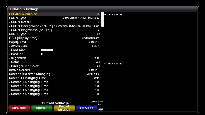

Ik heb een Samsung SPF-87H 8" Digital Photo Frame op de DM 8000HD PVR  aangesloten met   ( firmware neutrino Enigma2 van merlin o2  v3 ) . .
Ik heb de twee files plugin geinstallert op de dreambox 8000 HD
1) enigma2-plugin-extensions-lcd4linux_2.9-r2_mips32el.ipk
2) Daarna heb ik usb drivers giinstalleerd, libusb-0.1-4_0.1.2-r0_mipsel
Maar wil niet werken via de micro usb, of moet ik de ander usb port nemen  ?
Moet ik ook de voeding aansluiten ?
En welke instellingen met ik gebruiken.op de  Samsung SPF-87H 8" Digital Photo Frame is dat via de micro usb ?
Graag een positive reactie
Thanks
Avalon560
Micro USB en zoals eerder vermeld moet je natuurlijk ook de voeding aansluiten.
Je hebt het scherm wel aangezet in de config?
Zoiets als dit:
It is my allegearre like folle as de ko skiet as de bolle...
ET9000, WaveFrontier 90, LT8700, Kathrein 120 cm Prime Focus draaibaar en nog wat speeltjes..
Mini Monitor stand kiezen op het foto lijstje.
