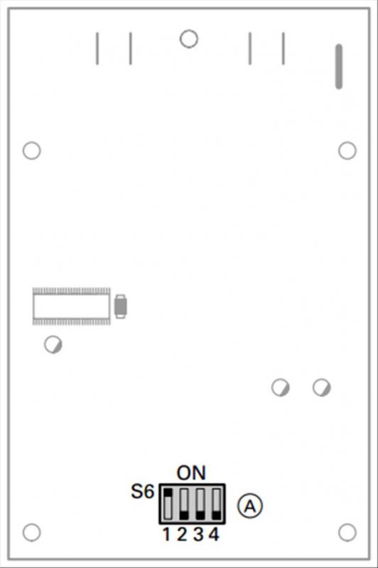

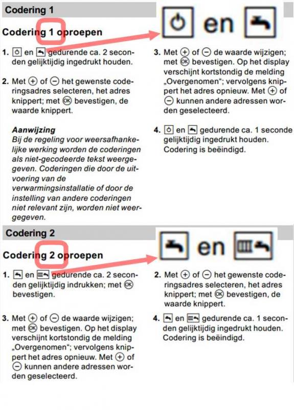

Con Geplaatst: 8 oktober 2012 Delen Geplaatst: 8 oktober 2012 Vandaag bericht gehad van Viessmann. Het antwoord luidt: Ik denk dat mogelijk de toewijzing aan de groep niet in orde is. Zie svp de bijlage. Ik hoop dat dit de juiste handleiding is. op pagina 6 ziet u dipswitches. Controleer even of deze wel op A1 staat. verder zie ik niets bijzonders in de lijst van codeeradressen die u gestuurd heeft. Zie de bijlage Vitotrol 200 (pdf) en screenshot. Vitotrol 200.pdf Groet, Con. Gloeiende, gloeiende, een beetje humor moet kunnen, anders ga je maar ergens anders heen.. Sinds maart 2021 glasvezel via KPN. Internet/PC: modem/router Fritzbox en TP-Link accesspoint, switch (8), switch (4) Intel Nuc i7 met W10, Gigabyte Brix met Home Assistant, 17 Shelly's en 2 ESP-tjes. Link naar reactie Delen op andere sites Meer opties om te delen...
Con Geplaatst: 8 oktober 2012 Delen Geplaatst: 8 oktober 2012 Ik doe hiermee nog wellicht een zeer belangrijke aanvulling omdat je bepaalde code's niet kon invullen, je hebt 2 niveau's die benaderbaar zijn, normaal codes 1 voor de gebruiker en codes 2 voor de installateur, voor details heb je vaak code's 2 nodig. Groet, Con. Gloeiende, gloeiende, een beetje humor moet kunnen, anders ga je maar ergens anders heen.. Sinds maart 2021 glasvezel via KPN. Internet/PC: modem/router Fritzbox en TP-Link accesspoint, switch (8), switch (4) Intel Nuc i7 met W10, Gigabyte Brix met Home Assistant, 17 Shelly's en 2 ESP-tjes. Link naar reactie Delen op andere sites Meer opties om te delen...

pukje Geplaatst: 14 oktober 2012 Auteur Delen Geplaatst: 14 oktober 2012 Het antwoord luidt: Ik denk dat mogelijk de toewijzing aan de groep niet in orde is. Zie svp de bijlage. Ik hoop dat dit de juiste handleiding is. op pagina 6 ziet u dipswitches. Controleer even of deze wel op A1 staat. verder zie ik niets bijzonders in de lijst van codeeradressen die u gestuurd heeft. De dip schakelaar staat goed (groep 1) zoals in een eerdere posting al aangegeven. denk dat de woonkamer compensatie een hogere prioriteit moet krijgen en de stooklijn minder stijl en de offset aanpassen zodat ingestelde waarde ook ruimte warmte wordt. Ik wil niet zonder begeleiding agressief de parameters aanpassen. Link naar reactie Delen op andere sites Meer opties om te delen...
Con Geplaatst: 14 oktober 2012 Delen Geplaatst: 14 oktober 2012 (aangepast) B2 kan ik dus niet instellen Jij schreef dus even terug (30 september) dat je B2 niet kunt instellen. Daarvoor moet je in niveau 2 zijn. Dat is de reden van mijn laatste post alwaar staat aangegeven hoe je in niveau 1 én 2 kunt komen. En vandaar de screenshots. Met b2 kun je de ruimte-invloed instellen.Om in de code-reeks 2 te komen moet je een andere combinatie toetsen gebruiken (zie dus mijn 2e post van 8 oktober). Zet de invloed met stappen van 10 hoger (van 1 tot 64 is het bereik volgens mij). 14 oktober 2012 aangepast door Con Groet, Con. Gloeiende, gloeiende, een beetje humor moet kunnen, anders ga je maar ergens anders heen.. Sinds maart 2021 glasvezel via KPN. Internet/PC: modem/router Fritzbox en TP-Link accesspoint, switch (8), switch (4) Intel Nuc i7 met W10, Gigabyte Brix met Home Assistant, 17 Shelly's en 2 ESP-tjes. Link naar reactie Delen op andere sites Meer opties om te delen...
